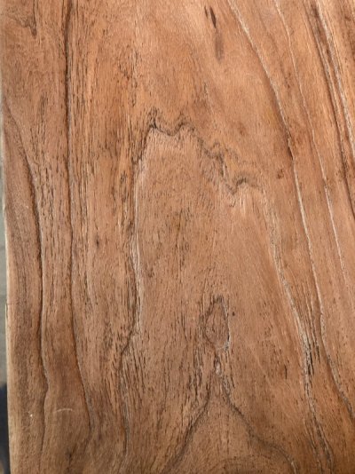

Heb je nog een foto van de textuur die je wilt (onderkant van het blad bijvoorbeeld?) en van hoe het nu is?
Oh ja, dat is wel handig ☺️.... De eerste foto is hoe het was... en zo zou ik het ook graag willen hebben, wilde alleen de vetvlekken verwijderen en een andere kleur olie.

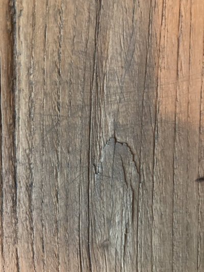

De tweede foto is hoe het nu is... Met een dun laagje wasolie er overheen om te testen. Heel lelijk en ook tegen de nerf in geschuurd🙈

Er zijn wel manieren om glad hout weer wat textuur te geven, bijvoorbeeld door ze te borstelen.
Dit kan met een staalborstel bijvoorbeeld, maar is op een groot oppervlak makkelijker met een borstel in een boormachine. Daarmee haal je het zachtste hout eraf en het hardste blijft zitten.
De precieze textuur krijg je daarmee niet terug, maar je bent dan wel het biljartlaken kwijt en het kan best in de richting komen..

Textuur terugbrengen met een komborstel op een haakse slijper lijkt mij geen goed idee. Je moet met de nerf mee borstelen en met een komborstel ga je er dwars overeen. Ga dan voor een schijfmodel.
Ik zou kijken of een parketteur met een borstelmachine erover heen kan.
Ook luchtgummen ( een soort zandstralen) zou een prima oplossing kunnen zijn.
Dat en als je niet echt ervaring hebt (zie schuren) heb je hier een pracht van een apparaat om in 10 minuten je tafel compleet te slopen :)

Met een komborstel gebruik ik de buitenkant, dan kun je inderdaad met de nerf mee. Of inderdaad een schijf of bredere rol. Je hebt ook verschillende materialen waar de borstel van gemaakt is. Maar ik doe het alleen op kleine stukken, niet op bladen. Het is gewoon wat experimenteren met wat werkt per houtsoort en waar je naar op zoek bent.
Ik vind het niet lastig om een gelijkmatige textuur te krijgen uit de hand.

Kijk, dit zijn de tips! Nog nooit van gehoord, maar heb het even opgezocht... Heel mooi resultaat geeft het! Dankjewel :)

En net als bij gewoon schuren is het bij veel houtsoorten wel mooi om te eindigen met een fijner middel, de nylon borstel. Die de haalt ook de laatste kleine vezels weg die half los zitten. Op hardere houtsoorten haalt dat niet veel uit, eventueel heb je dan ook nylon borstels met een schuurmiddel erin verwerkt.
Ik zou het inderdaad gewoon eens proberen. De borstels kosten niet veel en als je het een mooi effect vind en vaker wilt toepassen kun je altijd nog opschalen richting een borstelmachine.
