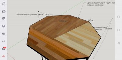

Ik ben een tafel aan het maken met een blad in de vorm van een octagon. Het blad wordt van eiken wagondelen (+/- 27mm) met een stalen rand er omheen.
Degene voor wie ik hem maak wil het blad graag in 3 delen hebben die wel aansluiten op elkaar maar elk anders georiënteerd zijn. Zoals ongeveer in onderstaande schets:
De delen moeten wel op elkaar aansluiten (geen openingen er tussen dus) want er eten ook kinderen aan en het moet goed schoon te houden zijn.
Op de schets kun je al zien dat er 2 delen zien waarvan de planken haaks op elkaar staan. Dat kan voor mijn gevoel nooit lang goed gaan ivm de werking van het hout. Heb ik het dan bij het juiste eind? En zo ja: Is er een oplossing mogelijk waarbij deze oriëntatie wel kan of moet ik zoeken naar een oplossing waarbij de delen onder een kleinere hoek (dus geen 90°) met elkaar verbonden worden?

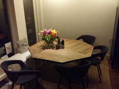

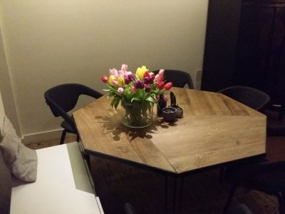

Het is alweer even geleden maar toch nog even wat foto's van het eindresultaat:
Onder het eiken ligt een multiplex plaat van 15 mm. Rondom iets ingefreesd zodat hij wat dieper in de frame zakt. De 3 eiken delen blijven in 1 vlak met behulp van lamello's. En ze zijn op meerdere plekken (strategisch) vastgeschroefd door het multiplex heen. De onderkant is helemaal zwart afgewerkt, inclusief de schroeven. Tussen de 3 eiken delen en tussen het eiken en het staal, is alles met een blijvend elastische zwarte lijmkit vastgezet.
