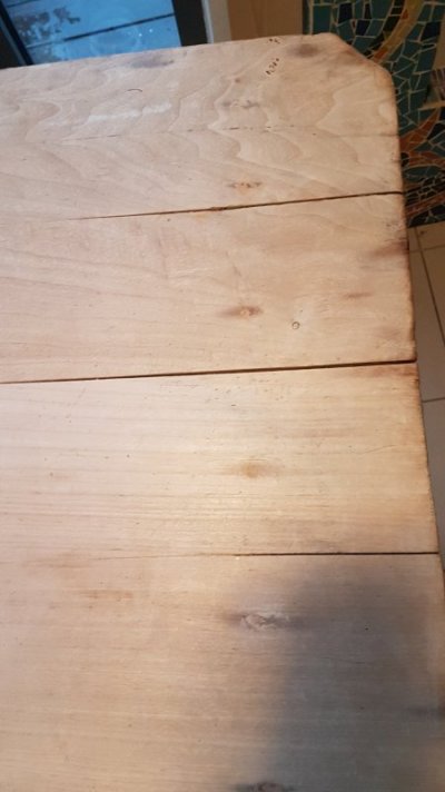

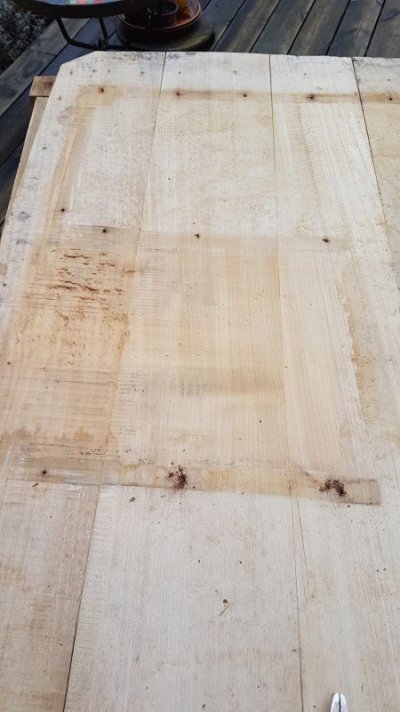

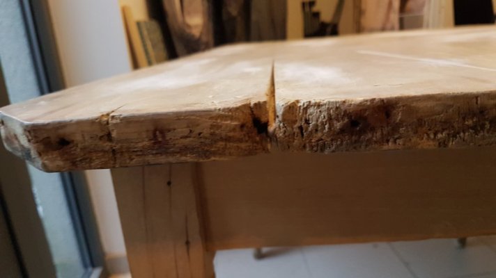

Ik heb voor een appel en een ei deze oude tafel gekocht. De poten zijn in goede staat, even opschuren en schilderen. Het tafelblad is in slechte staat. Zie foto's. Sowieso ga ik van de kopse kant 5cm afzagen. Jammer genoeg is het blad gewoon aan het onderstel genageld :rolleyes: en zorgen de nagels voor verkleuring van het blad.
Iemand een idee welke houtsoort dit is?
Kan ik met klemmen die spleten terug dichten denk je?
Of: blad helemaal van het onderstel losmaken, planken terug los zagen, en helemaal opnieuw lijmen? (Daarvoor moet ik wachten tot ik terug naar school kan, na de vakantie). Dan kan ik ineens de planken nog eens schaven om de meeste gebruikssporen eruit te krijgen.
Kan het niet goed zien, maar ik denk beuk.
Als dat al lukt zal die oplossing geen lang leven beschoren zijn, vrees ik. Vermoedelijk is de tafel gemaakt met hout dat niet droog genoeg was en hebben de planken met de tijd hun natuurlijke droge vorm aangenomen. Als het hout krom wil, dan zal het opnieuw krom willen.
dat is zeker de beste oplossing, hoewel ik zelf niet happig zou zijn om hout waar nagels in gezeten hebben door m’n VVD te steken 😱 Er moest maar eens een stukje achtergebleven zijn.
Kan het niet goed zien maar denk dat de planken met losse veren verbonden zijn en sommige van de nagels lijken toegevoegd te zijn in een poging om die losse veren vast te zetten.

Het lijken tand en groefverbindingen, maar de zijkant is zo'n slechte staat dat ik het ook niet goed zie.
Beuk zou wel kunnen, het is ook echt zacht hout. Ik heb al de nagels aan de zijkant eruit geprutst en dat ging makkelijk.
Oh ja, inderdaad door de vandiktebank zal niet mogen. Stom van me.

Ik denk ook aan esdoorn. Blad van onderstel verwijderen door loshameren met balkje er tussen. Spijkers verwijderen. Spijkergaten iets uitboren en proppen gebruiken. Indien je geen vvdb wil of kunt gebuiken, reischaaf of proberen met zaag met geleiderail.

Het beste is inderdaad loszagen en opnieuw tot een blad verlijmen. Met opnieuw klemmen krijg je de naden niet gevuld, er moet wel lijm tussen om de spleten niet opnieuw open te laten staan.
Ik denk dat het blad ook is gaan werken doordat het aan het onderstel is vastgenageld, dus geen ruimte heeft om uit te zetten en te krimpen.
Probeer inderdaad alle spijkers er zoveel mogelijk uit te krijgen, en ga er daarna nog met een metaaldetector overheen. Dan weet je redelijk zeker of er geen ijzer is achtergebleven en kunnen de planken dus veilig door de vandiktebank. Er is laatst een topic geweest over een Nailfinder; nav dat topic heb ik deze ook aangeschaft en deze bevalt prima.

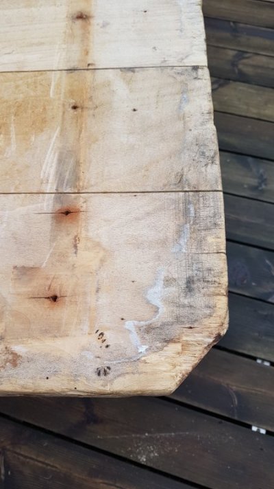

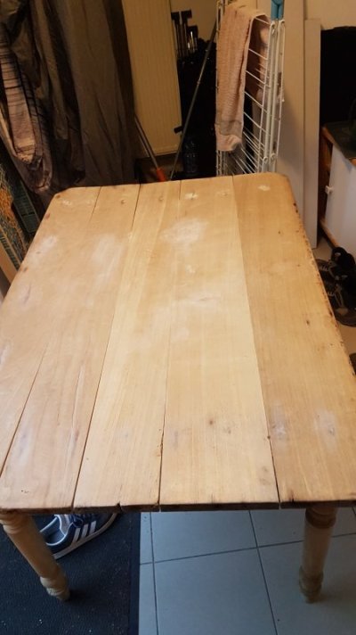

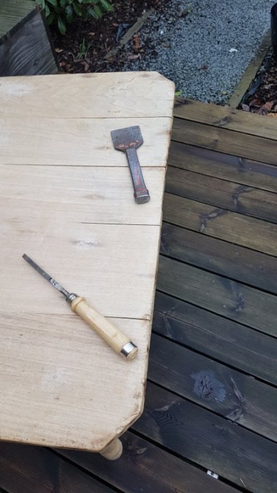

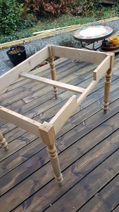

Het blad losmaken was op 10min gefixt....Ik kon get zo omhoog wippen door overal eens mijn beitel onder te steken en een duwtje te geven.
Het onderstel is in betere staat. Dat krijgt nu al een schuurbeurt. Blad moet wachten tot op school over 2 weken.
De onderkant is ook maar euh.... Toch nog de moeite om te recupereren denk ik hè. Met de houtprijzen nu....

Van oudsher was het gebruikelijk om wat niet in het zicht was zo minimaal mogelijk af te werken. Dat die onderkant weinig aandacht heeft gekregen duidt erop dat de tafel meer dan honderd jaar oud kan zijn.
jorisvh
De originele maker was wel een nagelfanaat precies. Er lijken ook nagels door de pen en gatverbindingen van de regels aan de poten te zitten.
Als je het blad verzaagd, gevlakt en opnieuw verlijmd hebt, toch maar met bladwervels werken?
Met een lamellenfrees is het makkelijk om hier een daar een groefje in de regels te frezen, evt 2 keer op verschillende hoogte want 4mm groefbreedte is misschien wat weinig.

Update: na het verzagen van het blad bleek dat het niet zou lukken om er een nieuw mooi blad van te maken dat breed genoeg is voor de tafel. Ook de poten bleken allemaal oneven. Haha.
Dus heb ik het onderstel ook verzaagd en hou ik de poten voor een helemaal nieuw project.
Ook de planken van het blad (populier) hou ik voor iets anders, ik zie nog wel 😉
Weer wat geleerd!
