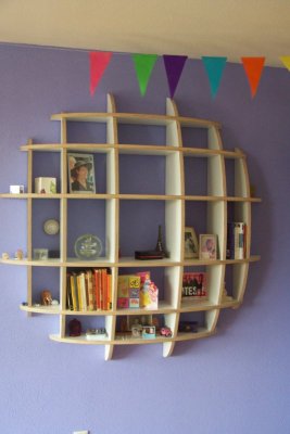

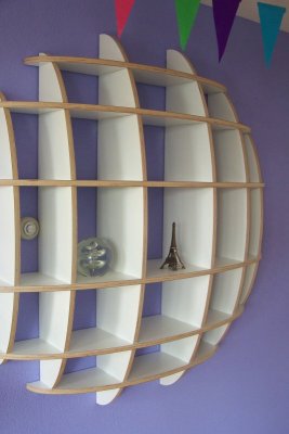

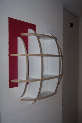

Ik heb trouwens goede ervaringen met berkenmultiplex, aan beide kanten voorzien van HPL
100_5360.jpg100_5356.jpg100_5354.jpg(kan via Terdo bij Kuipers Houtveredeling geregeld worden) Kuipers is overigens niet te beroerd om een monster setje te sturen. Kopse kant wel licht schuren even lakken (HPL direct weer schoon vegen), om vergoren (raar woord eigenlijk) te voorkomen.
