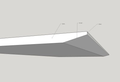

Hoi allemaal,

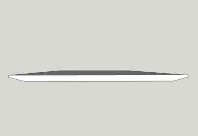

Voor een salontafel wil ik de rand van het tafelblad afschuinen zoals je hieronder op de schetsen kan zien.
Het blad wordt 32mm dik en ik zou 1cm willen over houden en de rest over 15° afschuinen.
Hoe zouden jullie dit aanpakken? Momenteel speel ik met het idee om een slede te maken voor de tafelzaag zodat ik het tafelblad 90° verticaal kan zetten om dan het zaagblad op 15° te zetten en zo de hoek te zagen.
Maar misschien hebben jullie een betere/handige oplossing hiervoor?

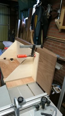

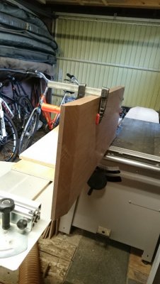

Als het blad te groot is voor een zaagtafel werkt het ook door een 90 graden-mal te maken op je cirkelzaag (die je op de gewenste afstand aan de bodemplaat vastmaakt). zo heb ik recent een tafelblad van 210x100 aangepast. Die krijg ik met geen mogelijkheid over de zaagtafel.
