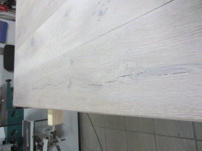

Hallo,

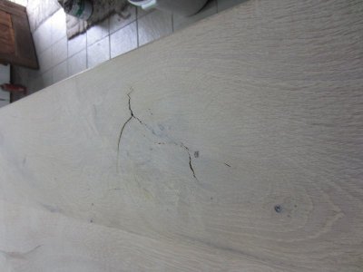

Ik heb vandaag een eiken tafelblad binnen gekregen met de vraag of ik het blad wil en kan herstellen.Zij willen die lelijke noest op de zijkant van het blad weg.
Nu dacht ik de plank er af te zagen er te vervangen door een andere, maar zou ik dan de beide buitenste planken vervangen om zo min mogelijk op te vallen of hoe zien jullie dat?

Goedemiddag Rudy, als ik het blad zo zie, is het gelijmd terwijl het waarschijnlijk winddroog was. is het geen optie om alle lijmnaden door te zagen en opnieuw te verlijmen? dan kan je ook evt de planken onderling wisselen, dus met de noest naast beneden.
Dan moeten er uiteraard geen dominos of lamellos inzitten. succes!

Hallo,is gemaakt met dominos en de noest is aan de onderzijde nog slechter is dus geen optie om die plank om te keren.

@rudy, dat is balen! andere vraag; heb je het blad zelf gemaakt? om eerlijk te zijn had het niet 'lelijk' hoeven zijn indien het met een goed opvulmiddel gevuld was in kleur of iets donkerder. maar dat geldt voor het gehele blad, en als kers op de taart een 'white wash' die er best wel een accent op legt.
het blad is mooi te krijgen als je het kaal mag schuren, geheel opvullen met alsibois oid en hierna met bijv monocoat white af werken.
succes!

Inderdaad ik heb de tafel zelf gemaakte heeft hier ongeveer drie jaar in de keuken gestaan en dan verkocht waar ze nu ook een paar jaar heeft gestaan.Een ander tafel is geen optie, ze willen deze terug.Ik heb hier ongeveer de zelfde staan die ik hun al heb aangeboden maar ze willen dit blad behouden maar dan met een herstelde of gevlakte noest.

Goedemorgen rudy,
indien je de het blad, planken op dezelfde plek houdt na het zagen kan dit geen kwaad. het is meer als je de verdeling aan zou passen zodat je de dominos aan de zichtkanten krijgt.

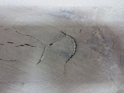

Als ik een advies mag geven; blad op de naden doorzagen, evt over de hoge kant schaven, opnieuw verlijmen, blad kaalschuren ( voorkeur eindigen roterend ipv de lange strepen op je knoest foto waar het accent op komt te liggen met een kleurpigment) oneffenheden evt uitkrabben, alles vullen met alsibois eik of gerookt eiken en afwerken met monocoat white of superwhite!
