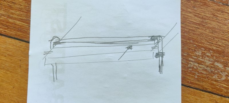

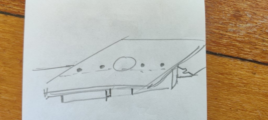

Volgens mij is dit juist 1 van de makkelijkste bewerkingen mits je dit goed voorbereid:
Optie 1:
1. Basisplaat maken voor je bovenfrees en deze onder de loopzool monteren dit zorgt voor een groter loopvlak en stabiliteit, met een flink gat zodat de frees erdoor kan
2. Aan onderzijde van de basisplaat een geleider maken (uit twee delen) die tegen het werkstuk aan loopt en zo de verstekken rodom frezen.
Optie 2:
1. lange rechte geleider maken/zoeken: lat op schaafbank/vandiktebank of aluminium kokerprofiel (30x15x2 ofzo) als geleidelat
2. klosjes maken met juiste afstand voor precies plaatsen geleider uit stap 1 ten opzichte van rand
3. frees met ronde kant ( want bij variatie dan geen verandering van afstand van frees tot geleider) tegen geleider en langs werkstuk halen

Heb jij zelf ervaring hiermee?
Want die stap lijkt me indd goed te doen, ik zou die met een lange geleiderail icm m'n Mafell LO55 doen, gaat prima recht, en ook in stapjes, want je wilt niet in één keer zoveel d'r af denk ik.
Maar de stroken (of juist het blad) moet ik dan haaks op de onderzijde frees, en ook dat is theoretisch te doen, met een goede, grote, custom, staande geleiding. Of met m'n soort van festool kantenfrees 700. Maar wel kiele kiele - en bij een foutje is het lastig smokkelen.
Dan lijkt mij gewoon 45º icm. geleiderail en met tape lijmen toch veiliger... niet?
