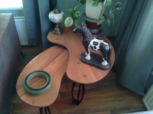

Zie hier de scheur in het kleinste blad. Dit heb ik enkel gelijmd. De scheuren in het grote blad voorzien van ... Zwaluwstaart ?? Of hoe heet het.
De twee bladen zijn klaar.

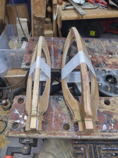

...... Poten, ja, kopen of zelf iets maken.
3 delige poten, de grote 45cm de kleine 36cm. Uiteindelijk worden ze allemaal mat zwart.
Het verschil tussen groot en klein.

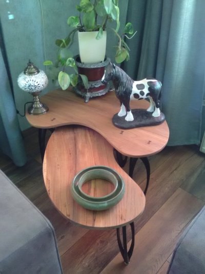

Bijna klaar.
Jouw kenende gaat dat weer een mooi werkstuk worden.Wat je met het blad hebt gedaan zijn inderdaad vlinders(wenge) zo te zien.

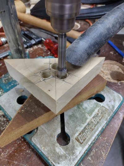

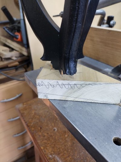

Ik ga de poten monteren in een blokje hout waar ik de driepunt vorm uit beitel.
De poten worden daar recht in gemonteerd . Daarna zaag ik de bovenzijde van dit blokje onder een hoek ( 4 of 6 graden ) zo komen de poten iets schuin naar buiten te staan maar nog wel ruim binnen de buiten omvang van de tafels.
Gr . Edwin

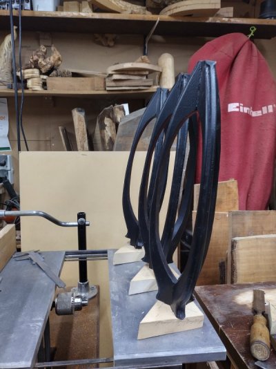

De poten klaar, blokjes maken om ze in te bevestigen.
Deze grote staan nu onder een hoek van 5 graden. Meer wil ik niet naar buiten omdat ik dan bang ben dat ze buiten het blad komen .
De gaten eerst uitgeboord daarna verder gebeiteld.
Hier is goed de hoek van 5 graden zichtbaar

Ziet er erg mooi uit. Waar heb je ze mee afgewerkt? Olie?

Hoi Sebas,
Ik heb de bladen afgewerkt met Danish Õil,
flink in geolied en na 5-8 min uitgewreven met schone doek .
Dit moet ik nog een aantal malen herhalen om een betere bescherming te geven. Voor jouw BBQ blad zou ik voor iets gaan wat gemakkelijker schoon te maken is. Danish Õil sluit het hout niet vloeistofdicht af. Gezien je rond de BBQ wel schoon wilt houden lijkt me een skylt lak oud beter. Hier heb ik zelf geen ervaring mee maar hier op het forum zijn er wel adviezen te vinden.
Gr Edwin.

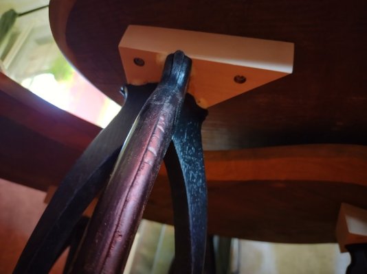

Hoe heb je de poten vastgezet,de blokjes gewoon geschroefd?
edwin
Hoi Edwin,
Ja, gewoon met 3 schroeven per blokje.
Eerst de poot gewoon haaks in het blok en daarna 5 graden van af gezaagd. Zo staan ze onder een hoek.
Door gebruik te maken van drie poten per tafel is de kans op wiebelen nihil.
Het vast schroeven maakt het mogelijk ze eventueel te verwijderen.
Ik zal er een foto van maken.
