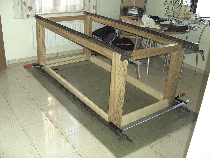

Beste forumlieden, ik ben momenteel mijn tafel aan het monteren, maar heb nog enkele vraagjes; tussen de lange regels heb ik nog 3 dwarsbalkjes voorzien en deze wil ik schroeven tegen opgelijmde stukjes aan de binnenzijde van de regels, mogen deze vastgeschroefd of moeten deze ook kunnen werken? door deze dwarsbalkjes heb ik gaten geboord van 7,5mm waardoor schroeven komen met een schroefdraad van 4,5mm, is dit voldoende om het blad in de breedte te kunnen laten werken? ( in elk balkje zitten 5 gaten geboord) verder hang ik het blad nog vast met houten klosjes. Graag jullie visie hierop.

Een tekening of foto's zouden je vraag wat inzichtelijker maken. Maar zoals ik je begrijp zou ik sleufgaten voor de schroeven maken, dan kan de boel toch een beetje bewegen.

Hierbij enkele foto's van mijn tafel. Ik heb de tafel al gemonteerd.
Ik heb het blad enkel vasthangen op de klosjes en voorlopig laat ik het blad los liggen. Ik weet nog niet of ik het blad op de dwarsbalken ga vastschroeven. Ik wacht nog een winter af.
