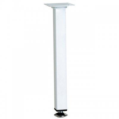

Dit waren de eerste poten die ik heb gebruikt.

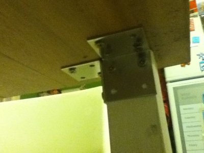

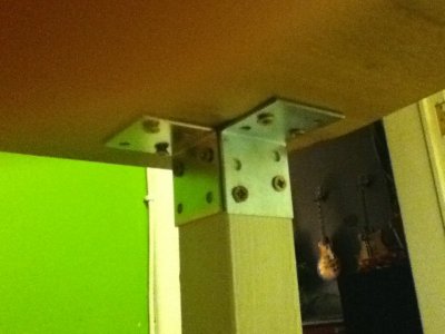

Ja zou wel kunnen Robin, door het dunne tafelblad zitten er inderdaad korte schroeven in.
Er moeten nog definitieve poten onder komen, maar ik wilde eerst wat advies inwinnen vooraleer ik er nieuwe koop/maak. Maar momenteel ziet het er zo uit:

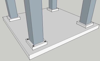

Je kan m.i. twee dingen doen:
1) De bevestiging met hoekijzers wordt waarschijnlijk nooit stevig, en ook niet erg mooi. Je eerste tafelpoten zouden in principe moeten werken, ze zijn er tenslotte voor gemaakt, maar misschien moet je ter plekke van de poten het blad verdikken (bijv. 18mm) door er een plankje onder te schroeven en lijmen ter grootte van de bevestigingsplaat. Dan kun je langere schroeven gebruiken, van zo'n 35mm, en zouden de poten goed vast moeten zitten. Mogelijk buigt het blad dan nog wel door.
2) Om te voorkomen dat je blad door gaat hangen en om je pootbevestiging op te lossen regels plaatsen onder het blad. En dan de klassieke montage van je houten tafelpoten:
