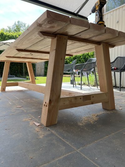

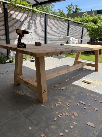

Ik ben nieuw hier. Ook pas begonnen met het maken van meubels. Zo heb ik zojuist mijn eerste buiten tafel in elkaar gezet.
Met Douglas hout (goedkoop voor 1e project) heb ik de tafel gemaakt. Afmetingen zijn 280 x 100.
Poten zijn 10x10 gezaagd in een hoek en de regellatten van de tafel en de balk onder ingefreesd.
Enige probleem is dat hij in de lengte nog wiebelt, lichtjes maar voldoende om er nog niet tevreden over te zijn. Het blad beweegt ten opzichte van de poten.
Nu dacht ik eraan om vanuit de lengte balk onder twee schuine dragers te maken na de 2e en 3e regellat. Zou dat helpen?

Het onderstel ziet er stevig en stijf genoeg uit maar ik heb mijn twijfel aan de stijfheid van de verbinding van het blad met het onderstel. Daar moet meer body komen.
Kun je de regellat niet vervangen door een stevigere balk en het onderstel daar aan bevestigen ?
Bedoel je dan de 1e en 4e regellat vervangen door een dikkere balk en die vast maken aan de poten?
Ik zou ook boven bij het A frame nog een stuk tussen kunnen zetten en daar het blad op vast maken?

Mooie tafel 👍
Als je met wiebelen bedoelt dat je het blad in de lengterichting tov de poten kan bewegen, dan gaan diagonale verbindingen dat zeker oplossen.
Kleine tip voor de volgende :
voor buitenmeubilair, alle planken met hart naar boven. bij verder drogen worden de planken dan bol.
een plank met hart naar onder wordt hol en dan kan er makkelijker vocht op blijven staan.
11.333
4.301
Als je alleen twee kleine schoortjes toevoegt, dan wordt de tafel stabiel, maar hij kan nog wel torderen. Gewoon zo als dat bij een simpele biertafel zit.
Zoiets ja,
zo blijft het ontwerp ook beter behouden, die extra schoren/driehoeken storen vind ik
