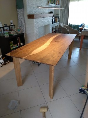

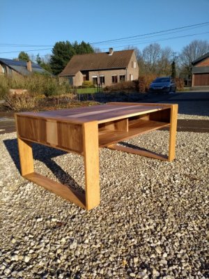

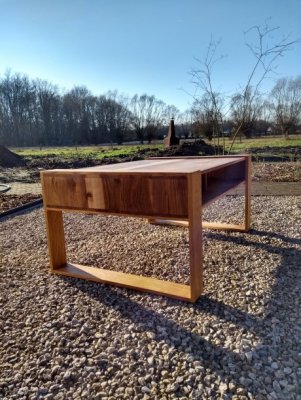

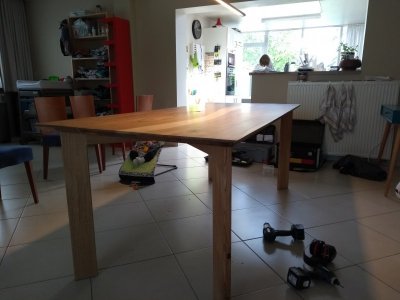

Mooi maar ook ik vind het blad een beetje dun.
Wat voor actie(s) heb je genomen tegen het werken van het bovenblad.
Mijn DIY notenhouten tafel is 220 cm bij 1 meter en 8 cm dik...dat hoeft nu ook weer niet maar je zou bv. alleen de rand op kunnen dikken om de verhoudingen mooier te krijgen (vind ik).

Geen enkele actie genomen tegen het werken. We zien wel wat het geeft. Ik vind het voorlopig wel mooi zo, zo'n dun blad. Hopelijk kan het onderstel een deel van het werken een beetje tegengaan.
Verwacht je dat het blad gaat schotelen?

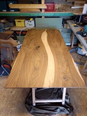

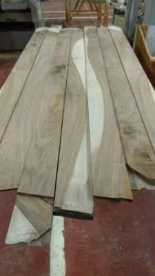

Wow ik zou willen dat ik dat kan. Van een paar losse planken met mooie tekening weliswaar naar een prachtig naadloos blad !! :)

Als het hout mooi droog is en je niet te lang wacht met het 2-zijdig behandelen, dan zal het denk ik wel meevallen.
Let wel goed op dat je het blad niet star op het onderstel bevestigd, maar dat het de ruimte krijgt om te werken. Ik denk alleen, gezien het keurige resultaat tot nu toe, dat dat overbodig is om te zeggen :D

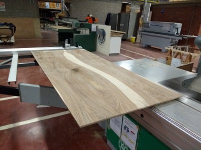

Wat een mooi blad zeg!!

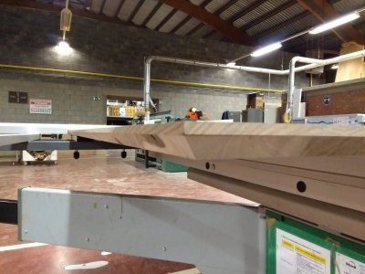

Heb ik het goed begrepen dat je het blad gemaakt heb door de planken op elkaar te lijmen?
Hoe zijn ze dan gelijmd? Heb je eerst twee planken op elkaar gelijmd en dan het blad gemaakt? Of eerst twee bladen en die op elkaar gelijmd?

Eerst 2 planken op elkaar gelijmd, terug geschaafd, dan 2 bladen gemaakt, terug geschaafd en dan de 2 stukken finaal aan elkaar gezet.

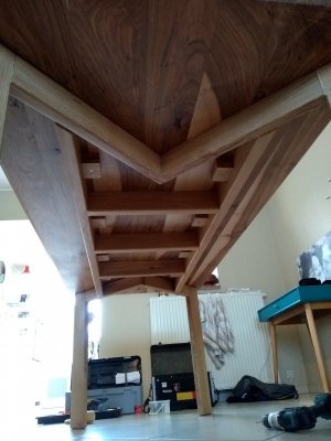

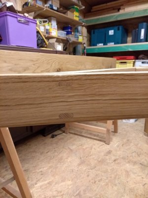

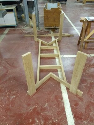

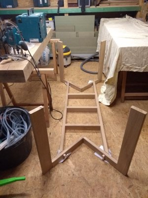

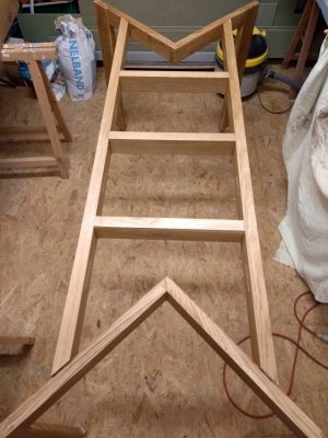

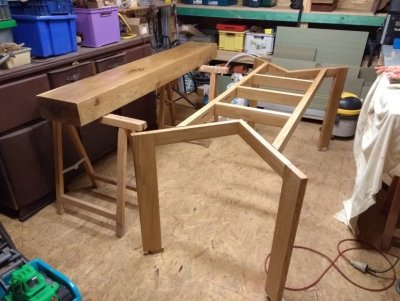

Geschuurd en al 2 keer in de olie. Het merendeel is met domino's vastgezet, de 4 hoeken met een echte pen en gat met spatpen. De verbindingen met de pootconstructies heb ik hard over moeten nadenken. Het zet al in drie stukken ineen gelijmd en die laatste verbindingen gingen niet met de dominofrees. Na meer dan een uur tobben samen met de 2 leerkrachten, heb ik zelf iets bedacht: 2 gaten door en door en dan telkens 2 domino's gebruiken per gat. Zo krijg je een beetje een modern toogdomino. Uitstekende deel van de domino afgezaagd en geschuurd. Beetje jammer dat ik niet genoeg domino's had van een soort, dus het is de helft 6x40 en de andere helft 8x40 geworden. De sleuven voor het tafelblad mee te bevestigen zijn gemaakt met de langgatboor.

Oh, het lijkt nu op deze foto's dat die speciale verbinding heel fel uiteen staat, maar dat is maar zo omdat ik voor het ineen zetten de aparte stukken al had afgerond en geschuurd. Anders kon ik al mijn potloodlijnen niet weg krijgen met mijn schuurmachientje.

Jep, dat is in het origineel ook zo, maar dat kreeg ik niet georganiseerd om zo op de mm exact te zijn. Het is nu ook niet dat er aparte krachten op die punt komen te liggen zodat die verbinding zou uiteen gaan lijkt mij.
tuoh
Als het tafelblad er op ligt zal er niks mee gebeuren, zeker niet als je ook een paar wervels in die schuine delen voorziet, dan word het blad de "sterkhouder":p
Krijg alleen de "kriebels" als ik zo een gemiste kans zie, maar daar hoef jij niet van wakker te blijven liggen:D

Net wel gemerkt dat de olie wat in strepen is getrokken. Valt hier nog iets aan te doen?

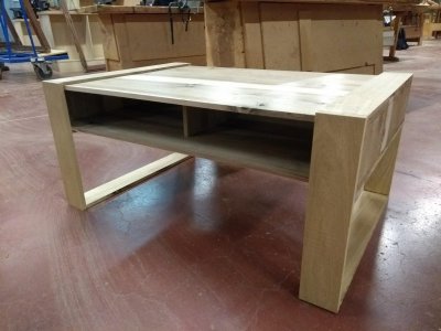

Bijpassende kindertafel/ koffietafel gemaakt. Wel allemaal met afvalstukken (nog redelijk lang, maar heel dun allemaal -het is ook allemaal gelijmd met lamello's, dus hopen dat met de werking van het hout niet alle naden gaan openstaan). De kinderen van mijn broer mogen erop spelen, dus krassen en dergelijk mogen erop komen.
