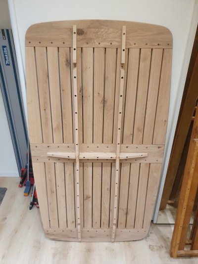

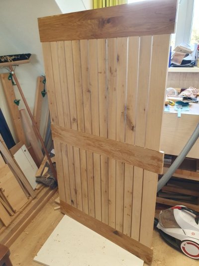

Dat is een mooi ontwerp en knap uitgevoerd!
Niet eenvoudig om zo’n slank ontwerp voldoende stevig te krijgen.

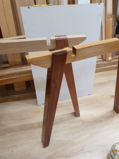

Als ik het goed zie, heb je 2 langsliggers aan het blad waar de poten en de dwarsligger in het midden met een halfhoutsverbinding in vallen.
klopt dat en is het geheel voldoende stijf geworden qua doorbuiging en afschuiving?
Dank je! Precies dat, ik ga er niet op staan, maar het is prima qua sterkte en stijfheid. Sterker nog, met al die pen gat verbindingen voelde de langsliggers bijna overbodig.
De afschuiving (ik neem aan dat je bedoelt dat de tafel niet wiebelt in lengte righting), is het goed, maar als ik de verbinding tussen de poten en de langsliggers (ook halfhoutsverbindingen) nog strakker had weten te maken, of versterkt had met schroeven oid, was het nog beter geweest.
