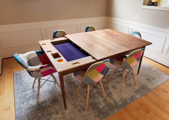

Uiteraard doe ik het voor de hobby, en omdat het model tafel niet makkelijk te verkrijgen is (tafel voor bordspellen/wargames).
Qua ontwerp ben ik er nog niet helemaal uit, wel wil ik een dieper gelegen gedeelte midden in de tafel, zoals op onderstaande afbeelding.

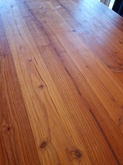

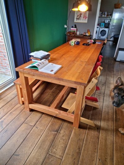

Indien je het hout goed droogt of droog koopt hoeft het helemaal niet (veel) te werken. Case in point: mijn eigen eetkamertafel van douglas hout. Meer dan een jaar terug gebouwd en staat sindsdien in onze huiskamer. Heeft in dat jaar dat hij er staat geen zichtbare werking meer vertoond.
Zoals je ziet verkrijgt het na gebruik, zoals alle hout, een 'patina' zoals men dat ook wel noemt. Met andere woorden, je gaat het gebruik (in ons geval 3 kinderen, omgevallen melkbekers, eten, potloden, meppen, prikken, slaan, krassen) erin zien. Als je dat niet wilt, kies dan een (veel) hardere houtsoort en overweeg een afwerking die dit weerstaat (b.v. meerdere harde laklagen of epoxy). Ik heb gewoon rauwe lijnolie gebruikt en dit goed laten indrogen (opbrengen en na 15min het overtollige weer afnemen).
Denk ook over je constructie. Ik heb het blad 'zwevend' gemonteerd, dus met bladverbinders die werking toestaan zodat het blad, indien het zwelt of krimpt, het frame niet kapot trekt.
