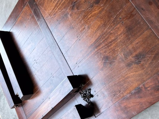

Deze week kreeg ik van iemand een “donkere” massieve tafel, hij vermoedde dat het eik was.
Hoe ga ik nu best te werk? Ben begonnen met een poot te schuren maar onder de lak/vernis zit een rode schijn.
Schuur ik gewoon verder of behandel ik (de andere onderdelen) beter eerst met een afbijtmiddel?

Dat hij gratis was, maakt weinig uit voor de kleur. Als je gratis tafel van tropisch hardhout is, dan kan je schuren tot hij op is, maar een lichte houtkleur wordt hij nooit. Dus deze tafel gewoon in gebruik nemen, zo als hij is, of op zoek naar een tafel die beter aan sluit bij jullie smaak.

Zo te zien knapt de tafel er flink van op. Als het een donkere houtsoort is, dan wordt het natuurlijk nooit een lichte tafel, zoals @chevy66 ook al noemt.
Maar misschien houd je er een mooie tafel aan over en kan je met een whitewash iets proberen om hem toch lichter te krijgen.

Wees niet verbaasd als blad en poten van verschillende houtsoorten zijn. Aan de poten zou ik niet te veel doen: die zitten onder het blad. Het blad is de blikvanger. En inderdaad: eerst aan de onderkant maar een proefstuk doen om te kijken wat er tevoorschijn komt. Met de hand schuren geeft het minste stof. Machinaal: zorg inderdaad voor een goede afzuiging want stof is heel slecht voor je gezondheid.

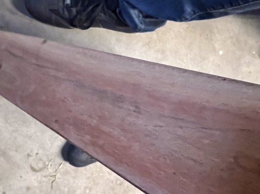

De diverse commentaren over als je een een blekere tafel wilt dan moet je dat mt een blekere houtsoort doen klopt volledig. Alleen heb ik geen speciale ogen die door een lak kan kijken wat er onder zit.… De foto’s tonen er lichter uit dan dat het in werkelijkheid is. Als je foto 3 bekijkt van de poot is die het meest realistisch.

Tropische hardhoutsoorten kleuren over het algemeen onder invloed van zonlicht naar bruintinten. Als je het gaat schuren en je komt weer op maagdelijk hout, dan kan je van alles tegenkomen. Rood tinten, fel oranje, geeltinten. Maar door zonlicht wordt het gewoon weer wat je nu hebt. Bruin.
