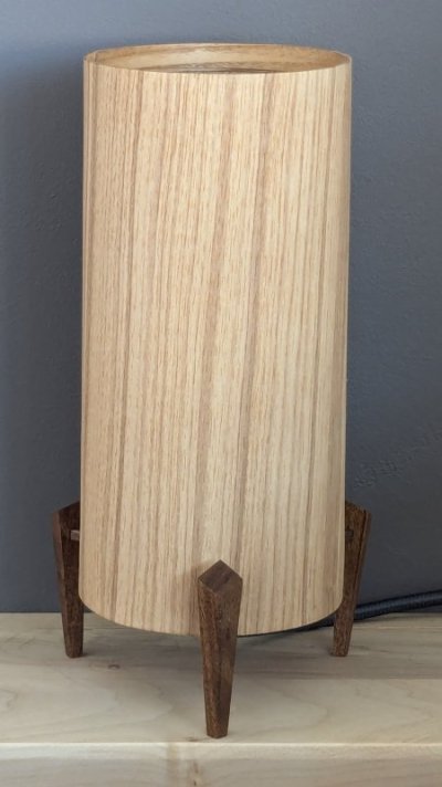

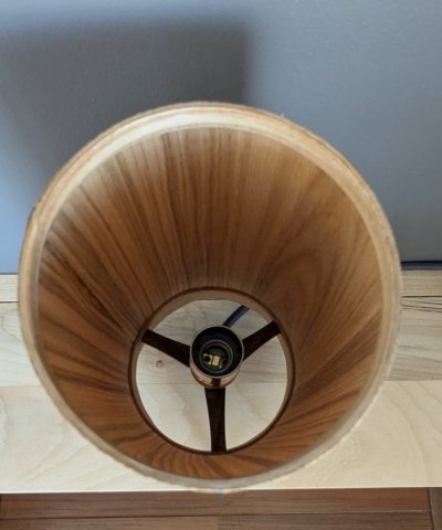

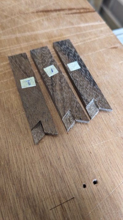

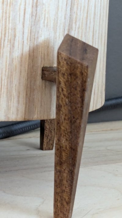

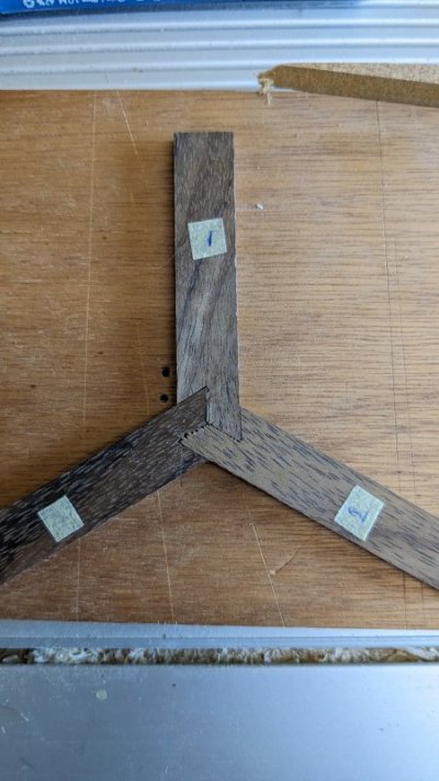

Dit lampje is gemaakt van ovangkol en essenfineer. De driepuntsverbinding waarop de fitting gemonteerd is was best een complexe verbinding om te maken maar lukte erg goed. 230mm hoog en 100mm in diameter, afgewerkt met osmo hardwax.

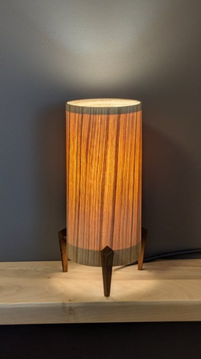

hoe heb je de fineer stootrand gelijmd, zie je de naad als er licht doorschijnt ?
Dank je. Aangezien Ledlampen niet warm worden is het niet nodig hiervoor een voorziening te treffen. De ruimte rondom de lamp is voldoende om dat beetje warmte kwijt te raken.
Dank je. Ja, de naad blijf je altijd zien. Ik heb verschillende experimenten gedaan met het proberen om de naad "onzichtbaar" te maken maar je blijft dit altijd zien. Zodoende steek ik er geen moeite meer in om ze weg te werken en is het fineer koud op elkaar verlijmd.
