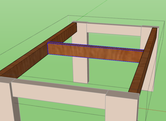

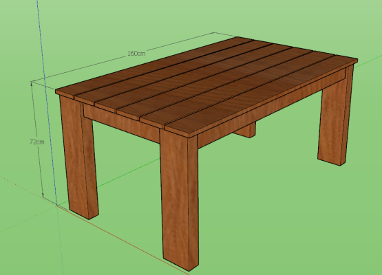

Mijn plan is om met resthout een tuintafel te maken. Dit wordt mijn eerste grote project en is vooral bedoeld om ervan te leren.

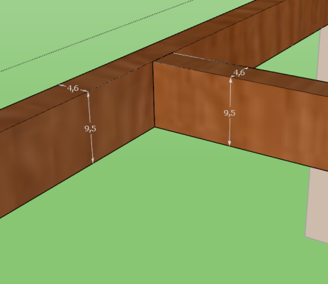

De tafel maak ik van vurenhout en het frame zal ik zoveel mogelijk met pen en gat verbindingen in elkaar zetten. Uiteindelijk zal ik de tafel afwerken met tung olie, hier heb ik al eerder mee gewerkt. Over de meeste verbindingen ben ik wel zeker hoe die te maken behalve de dwarsbalk ter extra versteviging van het blad. Als ik daar een normale pen gat verbinding maak dan maak ik het gat dwars op de nerf. Meeste voorbeelden van pen gat verbindingen die ik vond hebben dit niet. En in het nederlands vind ik eigenlijk niks over, waarschijnlijk gebruik ik niet de juiste zoektermen. Alleen als ik zoek op Cross grain mortise dan vind ik wel wat. Maar mijn Engels meubelmakers jargon is wat beperkt, dus begrijp ik niet helemaal de uitleg.
Vandaar dat ik het hier maar vraag ;)

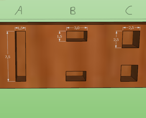

Als ik het goed begrijp haalt een pen gat verbinding de sterkte uit de delen waar langshout met langshout elkaar raakt. Als ik dwars op de nerf een reguliere pen gat (optie A) verbinding maak zal dit maar een klein stuk zijn, oftewel een zwakke verbinding. Klopt het dat dan beter is om een dubbele pen gat verbinding te maken? Zoals in het plaatje de twee rechter voorbeelden? En is rechthoekig (B) beter dan vierkant (C)?

De pen wil je idealiter zo groot als mogelijk hebben, het gedeelte dat je weghaalt om de pen te vormen is puur om estetisch te zijn, het gat te verbergen dus. Als je nauwkeurig genoeg werkt is een pen die aan alle kanten 3 millimeter dunner is dan de balk al genoeg, en dan heb je maximale stevigheid.
In de praktijk ligt het aan de belasting. De pennen in de dwarsliggers van mijn eettafel zijn ongeveer 60-70% van het 'volume' van de balk zelf, soms iets minder, en het geheel is hartstikke stevig.

Die dwarsbalk doet niet veel. Je kan hem bij een normale bladdikte weglaten. De sterkte komt uit de langsliggers. Dus daar wil je zo weinig mogelijk hout uit halen. Als je toch een dwarsbalk wil toepassen, zou ik een zwaluwstaat maken zodat je de dwarsbalk er simpel in kan hangen. Wil je toch graag met een pen en gat werken, dan zou ik die in het hart van de langsligger maken. Gewoon tot halve dikte van de langsligger en een derde van de hoogte van de langsligger.

Normaal gezien is een pen 1/3 van de houtdikte. De schouders van de pen (het overblijvend materiaal aan weerszijden) zijn nodig om een stabiele verbinding te krijgen, niet enkel om het gat af te dekken.
