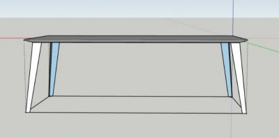

Hallo forummers,
Na mijn laatste project ga ik iets nieuws doen in de zelfde stijl: een tafel met slank eikenhouten blad en stalen poten.
Dit is het ontwerp. De tafel wordt 220x90 cm.
Het tafelblad wordt vrij dun, ongeveer 3 centimeter. Om toch ervoor te zorgen dat het blad niet teveel doorbuigt wil ik het verstevigen met een profiel langs de onderkant wat voor het grootste deel in het blad verzonken is.
Mijn plan is om eerst het blad te maken om daarna profielen aan te brengen van staal net zo lang tot het blad sterk genoeg is. Ik hoop dat 1 profiel in het midden genoeg zal zijn. Ik denk nu aan een U profiel van 3mm staal van 100mm breed en 15mm diep, waarvan de omhoog stekende delen in het eikenhout verdwijnen.
Heeft iemand ervaring met zoiets? Volgens the sagulator buigt het eikenhout teveel door maar helaas kan ik niet uitekenen wat een eiken + staalcombinatie zou doen.
De poten wil ik laten buigen/lassen van 3 mm staal en dan poedercoaten. Ze worden op een stalen plaat (ongeveer 25x25cm) verzonken in het blad bevestigd.
Wie heeft ervaring met dit soort constructies? Ik heb in een aantal meubelzaken al onder de tafels gehangen, maar niemand lijkt het aan te durven zoiets te verkopen :)

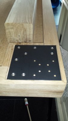

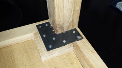

Je gaat uit van 30mm en dan denk je dat het echt gaat doorbuigen? Ik heb zelf een iets andere construktie met een redelijk dikke rand eromheen, dus ik kan daar helaas geen echt antwoord op geven, wat ik wel heb gedaan waar je andere vraag over gaat is de poten eronder gezet met platen, de maat die jij noemt is vrij groot, maar dat heb je ook wel nodig omdat je meer schroeven zult moeten plaatsen, je zit met minder dikte en dus moet je door een groter aantal toch je krachten moeten opvangen.
Dit is een plaatje van hoe bij mij de poten eronder zitten:
Dat zit er nu zo'n 2 jaar onder op deze manier en het geeft echt geen krimp.

Bedankt voor je input, fantic! Welke maten heeft je tafelblad en de strip? Dan voer ik ze in in 'the sagulator' om te kijken hoe dat zich verhoudt tot de theoretische sterkte van mijn blad.
Ik zat eraan te denken om rampamoeren te gebruiken om de poten te bevestigen, die hebben lekker dik draadeind en dan kan ik vaker (dis)assembleren zonder dat de schroefgaten te ruim worden. Waarschijnlijk kan de plaat wel iets kleiner dan 25cm ja.

Volgens 'the sagulator' zal jouw tafel bij een puntbelasting van 100kg slechts 2,7mm doorbuigen. Dat is een stuk minder dan de 9mm die hij voor mijn specs aangeeft. Die extra dikte en randen hebben een behoorlijk versterkend effect!
Theorie daargelaten, ik zal het blad maken en dan proefondervindelijk vaststellen hoeveel versteviging er nodig is. Ik denk dat een enkel staalprofiel al veel zal schelen.
