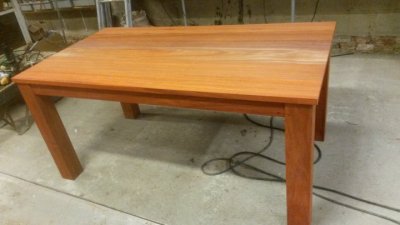

Ik heb onlangs een tafel gemaakt in afrikaans padoek hout.
Nu wil ik die mooi glad schuren en behandelen dat er zo min mogelijk vlekken van etensresten (ik heb kleinkinderen)
op komen .
Hoe en wat raden jullie aan ?????????

Hieronder mijn nieuwe tafel welke ik recent behandeld heb:
Bekijk bijlage 55081Bekijk bijlage 55082
