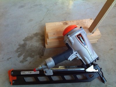

Hier is hem, vandaag al binnengekomen twee dagen nadat ik de overschrijving gedaan heb.
Kon het niet laten om hem te testen, eerst twee stukken sls aan elkaar met twee 50mm geringde nagels. Die dus amper 15mm in de tweede sls steken, en toch onmogelijk om ze nog maar een halve mm uit elkaar te trekken.
Dan een stuk 18mm multiplex proberen los te trekken, dat breekt gewoon.
Is het normaal dat er vonken uit de punt komen als je een nagel schiet?
En ik heb er een doos 50 en 90mm geringde nagels mee genomen, maar lees nu in de handleiding dat hierin geringde maximaal 80mm mogen zijn.
Dat stond niet uitgelegd op de Toolnation website, wat is de reden hiervoor?

Die geringde nagels krijgt je echt slecht los, ook als het multiplex weg is heb je veel kracht nodig om ze uit het hout te trekken.
De vonken zijn normaal en worden veroorzaakt door snelheid waarmee geschoten wordt.
Volgens mij heeft de maximale lengte van geringde nagels te maken met de kracht die nodig is om deze erin te schieten.
Persoonlijk zou ik ze gewoon gebruiken overigens de 90mm lange geringde nagels.
Veel plezier met een zeer goede aankoop.
