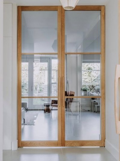

Ik wil een dubbele taatsdeur gaan maken om twee verschillende ruimtes van elkaar te scheiden. (Zie bijlage voor voorbeeld)

  • Type: Taatsdeur, scharnier boven en onderzeide, geen kozijn.
  • Afmetingen: (85x220xm) x2 +/-
  • Materiaal: Eiken(?) - naturel of zwart geschilderd (staal-look).
  • Afmeting hout: 40x60mm? Onderste profiel hoger voor scharnier.
  • Glas: gelaagd glas 33.1 6,38mm
Nu heb ik hier de volgende vragen over:
  1. Heeft iemand tips waar ik geschikt hout kan vinden? Liefst foutvrij, gedroogd, geschaafd eikenhout 40mm dik.
  2. Is eikenhout de beste keuze indien het hout toch zwart wordt geschilderd? Of zijn er betere alternatieve?
  3. Moet ik er nog rekening mee houden dat het hout gaat werken? (lees: trekt de deur krom)
  4. Is het nodig om de verschillende delen te verbinden d.m.v. lamellen/ duvels etc.? Of is een goede lijmverbinding sterk genoeg? Welke lijm raden jullie aan?
  5. Ik wil het glas monteren door in het midden van de houten profielen een 7mm gleuf te frezen, dan het glas te plaatsen (in kit) en dan de 4 delen aan elkaar te lijmen. Ik snap dat het glas dan niet (makkelijk) te vervangen is. Maar dit lijkt me estetisch wel de beste keuze.

Ik heb zo mijn twijfels of dit gaat werken.
Ben bang dat de deur gaat zakken door het gewicht van het glas.
Persoonlijk zou ik er in ieder geval niet aan beginnen.

Wij hebben uitzetramen op de eerste verdieping die de helft zo groot zijn en die zijn door de jaren heen helemaal scheef zijn gaan hangen waardoor ze niet lekker meer sluiten en dus vervangen moeten worden. Te weinig hout om stijf genoeg te zijn.
Wat gaat een ruit wegen? Dat gewicht hangt aan de verbingen boven en onder.
Misschien in staal wel te doen, maar dan niet als doe het zelf project. Ga naar een specialist, kost meer maar het kan je huwelijk redden:)

Zoals bert al aangaf, dit zijn hardglazen platen waar hout op geplakt zit. De glasplaat is dragend.

Je hebt aan de onderzijde een vloerpot nodig zoiets als de dorma bts 75 (en de rest van de type weet ik niet meer) Afdekplaten en een boven speun. Dorma heeft enkele producten die in bulk gekocht een prijs hebben die niet in verhouding staat tot de adviesprijs. Even zoeken dus naar iemand die ze voor een "normale" prijs wil verkopen.
Verder sluit ik me aan bij de bovenstaande adviezen. Ik zou er niet aan beginnen om zo'n deur te maken.

Ik ben, ongeremd door ervaring, wat minder pessimistisch dan de rest hier. We hebben het over ruiten van <30 kilo. Is geen dubbelglas buitendeur hè. Ik zou gewoon werken met glaslatten en zorgen dat de plaat op de correcte plekken afsteunt (glasblokjes op de goede plekken), en de balken wat hoger maken dan 6cm. 8cm? De sterkte schaalt kwadratisch met de hoogte. Lijm alleen is beslist niet sterk genoeg en met een paar deuvels kom je er ook niet, ik zou gaan voor een vingerlas met zoveel vingers als je erin weet te krijgen.

Ik luister ook liever naar mensen met ervaring, maar er is nog niemand hier in dit topic geweest die een soortgelijk project heeft ondernomen en iets over zijn eigen ervaringen kan vertellen.
Wel is gemeld dat in de meeste soortgelijke gevallen een hardglazen plaat wordt gebruikt met wat latjes erop gelijmd voor de vorm.
Uiteindelijk zal niemand eraan twijfelen dat het mogelijk is een houten deur met een glazen paneel te maken. Maar hoe groter je deur, hoe hoger je balken moeten zijn om het gewicht van het glas te kunnen dragen. En laat het nou juist hip en modern zijn om een klein profiel te hebben en veel glas, dan is de keuze om voor een dragende glazen plaat te gaan gewoon logisch.
Voor de discussie is het nog wel een interessante vraag hoe hoog je houten profielen moeten zijn voor zo een deur. Ik denk dat je er onder de 80 hoog niet komt, en als ik zelf zoiets zou ondernemen ik zou proberen het wat beter te berekenen.

Als je zo slank mogelijk wilt gaan dan moet je iig zorgen dat het glas goed is opgespannen, dat scheelt veel uitzakken. Uiteindelijk benut je dan ook de dimensionele stabiliteit van je glas. Met een groef rondom is dit eigenlijk niet te doen.
Wat daarbij wel op te merken is, is dat gelaagd glas vooral veiliger is en niet veel sterker dan regulier, wil je sterker dan kun je gehard toepassen, wat ook voldoet aan de NEN 3569. Volgens mij kun je dan met 4mm toe, wat het ook wat lichter maakt.

De mensen die het afraden om dit zelf te maken zijn ervaren houtbewerkers. Zeer waarschijnlijk hebben ze inderdaad zo een project nooit zelf gemaakt omdat het technisch niet haalbaar is.
Je moet dan inderdaad gaan naar het ontwerp van een klassieke deur met panelen. Maar dan zit je al snel met regels en stijlen van rond de 15 cm breedte. En dan is nog de vraag of glas geschikt is als paneel.Het paneel moet krachten op de zijkanten gaan opvangen want de panelen fungeren als schoor tegen het afzakken.
Dit is gewoon een ontwerp wat in hout niet haalbaar is, tenzij een volledig glazen deur bekleden met een kader uit hout

Glas en hout één geheel maken (en dan is lijmen het makkelijkste). Andere optie: hele lange schroeven door de stijlen heen om de horizontale delen te verbinden. Maar dan kan je net zo goed een verborgen kader van staal maken en dat bekleden met hout. Of een kuststof variant van glas die veel minder weegt. Maar dat zal je waarschijnlijk ook wel gaan zien.

Als het een geheel glazendeur is waar je alleen voor de optiek een kader om maakt dan zie ik alleen problemen met het afhangen. Een dragend kader voor het glas zie ik niet zitten met hout wel met staal.
