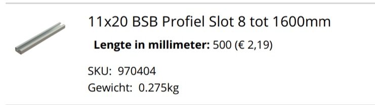

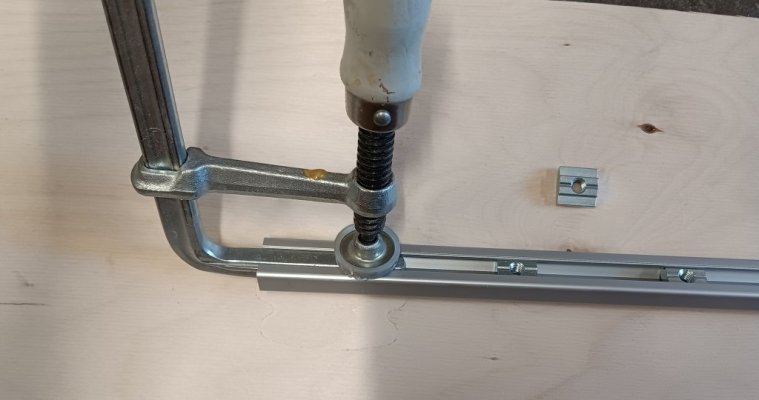

Op zoek naar t tracks viel het mij op dat die behoorlijk aan de prijs aan.
Als alternatief kan je een t sleuf frees gebruiken of het matchfit systeem.
En ik heb ook wel eens gehoord van een model gordijnrail van de Brico, als ik het me goed herinner, dat daarvoor ook dienst kan doen.
Want zeg nou zelf, zulke enorme krachten komen er nou ook weer niet vrij bij het vastklemmen van hulpstukken in een t track.
Onlangs kwam ik dit aluminiumprofiel tegen bij framecomplete.com in Nederweert.
Weliswaar moet je bevestigingsgaten zelf boren en verzinken, maar een festool klem past perfect en met glijmoeren, die te verkrijgen zijn met M6 en M8 schroefdraad, heb je eigenlijk alle mogelijkheden. En, niet onbelangrijk voor een Nederlander ( om @ZotVanHout voor te zijn :) )een stuk vriendelijker geprijsd.

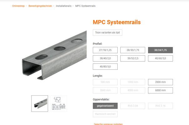

Zou je dan ook net gewoon de MPC rails van Mupro kunnen gebruiken? Die is er in vele vecshillende maten met bijbehorende glijmoeren.
Fred
