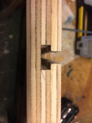

Uiteindelijk heb ik de frees bij LeeValley niet besteld, het werd met verzendkosten voor enkel een frees erg duur. Dus gewacht op de freesjes van Aliexpress, en dat bleek prima te werken. Althans, het frezen van het T-slot. Voor het doel bleek het minder geschikt (zie foto), de kracht bij het klemmen blijkt te groot voor zo'n gefreesde gleuf. Uiteindelijk ga ik toch gewoon een aluminium profiel erin zetten.

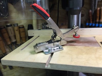

Ik heb voor mijn werkblad onder de kolomboor met een frees van ENT een 8mm T-track sleuf gefreesd waar een M6 moer in loopt, voor 8mm heb je een bijgewerkte "moer" nodig, Maar het M8 draadeinde past dan niet zonder met een 9mm Frees de opening breder te maken.
Als dat een M8 is op jouw foto, dsn snap ik dat de groef bezwijkt. Ik heb een foto genomen
van de groef die ik heb gemaakt. Deze M6 heeft duidelijk vlees over aan de bovenkant.
De uiteindelijke plaat maak ik ter versteviging tot de infrezingen 2x18, dus ik kan hem nog wat lager infrezen en dan met een 9mm frees ruimte maken voor een m8 draadeinde

Ik heb de grootste en kleintste (deze per ongeluk) frees besteld en ik krijg de M8 niet passend, Maar ik zal nog eens naar het nummer op het doosje kijken en de maten controleren, Een stuk draadeind M8 past niet door de sleuf opening. Maar voor zijn toepassing is een M6 voorlopig meer dan voldoende.
Ondaks dit ben ik zeer te spreken over het resultaat en nu al een fan van T-rails.
mk23
12 okt 2016
1.446
318
omgeving Rotterdam
Dan heb ik denk ik een M5 T Track frees gekocht en een gewone andere frees. Maar zoals gezegd krijg ik er een M6 nu zonder veel moeite in ben nu al helemaal into T-Tracks;)
Naschrift
Na contact met de verkoper op Amazon.de weet ik dat ik alleen de M5 T-track frees heb gekocht, de andere frees is een gewone frees voor sleuven waarmee ik niet gelijk naar M8 kan.
De leverancier van ENT, Entreco, heeft me wel de juiste bestelnummers doorgegeven
17735 -> M5
17736 -> M6
17738 -> M8
ENT heeft wat problemen met productie dus het duurt tor midden November *2018 dat ze de M6 en M8 variant weer gaan uitleveren,
