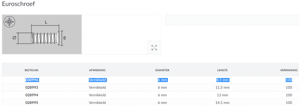

Kom vooral 11 en langer tegen. De 10mm zijn slecht te vinden. Daarom de vraag of iemand een adres heeft. En groter dan 10 lijkt me sowieso slecht te passen in een plaatvan 18mm

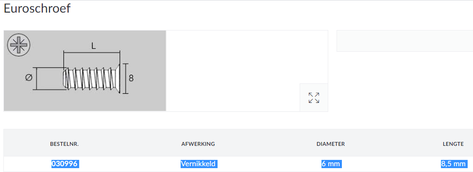

Ik heb een plaat van 18mm. Ik wil aan beide zijden een ladegeleider monteren.
Als ik daar een systeemschroef van 10mm (zoals blum 661.1000.hg) voor zou gebruiken. Gaat dat dan passen of zullen de schroeven elkaar raken?
hangt af van de dikte die de geleider neemt + hoeveel de schroeven er nog uit steken
deze moeten passen
2 x 8,5 = 17 < 18
van die 17 mm mag je nog de dikte van de geleider aftrekken
van opstal zit ook in nl
