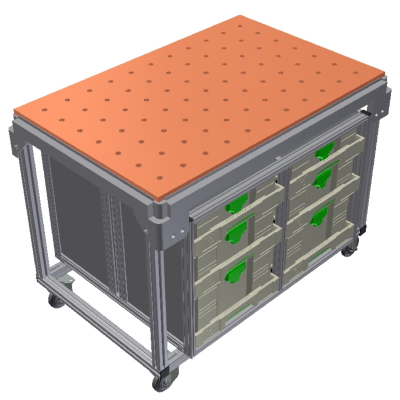

Wie heeft er ervaring in het opbergen van systainers onder je verplaatsbare werkbank? (met van die uitschuifbare lades)
De reden is om meer ruimte in mijn hobby werkplaats te krijgen. Nu staan de systainers nog in een stalen ordnerkast.
Ik heb nu een dikke eikenhouten tafel op grote willen staan, deze bevalt prima maar eronder zit loze ruimte. Ook kan ik de tafel makkelijk verrijden om rondom te kunnen werken, dit wil ik zo houden.
Ik vraag mij alleen wel af hoe zwaar de tafel wordt om te verplaatsen?
Het zal gewoon een houten frame en platen worden.
maar te voorbeeld hieronder het idee met aluminium.
dus wie o wie heeft hier ervaring mee?

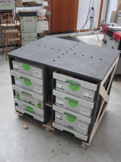

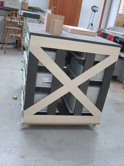

Ik heb in oktober 2017 een SysCart gemaakt. Niet specifiek als werkbank, maar als een verrijdbaar aflegvlak, met dezelfde hoogte als een MFT en de Festool CMS-units. Voor die verrijdbare kast heb ik de Festool-laatjes gebruikt. Maakt het makkelijk om te veranderen. Ik heb aan beide kanten een lege lade met weinig inbouwhoogte waarin ik zaken als meetspullen en de kleine accuboren met toebehoren kwijt kan - die zijn dan altijd grijpbereid.
PS Ik heb later meer gaten in het blad gemaakt, middels het PARF-gebeuren.
