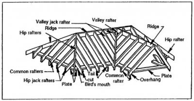

ik ben in het bezit van een swanson metric speed square een heel heel handig stukje gereedschap waar je heel veel mee kan.
het probleem is nu dat het ook heel handig is voor dak constructies, niet dat ik nu een dak wil bouwen, maar ik wil weten hoe ik dat ook kan gebruiken.
ik loop vast op de termen die niet zo makkelijk te vertalen zijn in Google translate, zoals: rafter, HIP en VALLEY, pitch line, rafter length, span, run, rise, bird mouth, HIP jack, VALLEY jack, HIP-to VALLEY jack, ridge, common rafter.
er zullen voor deze termen toch ook wel nederlandse termen zijn?
wanneer ik de nederlandse termen weet, dan kan ik verder op internet de boel uitpluizen samen met mijn Swanson blue book Rafter Lengths and Roof Construction. One-number method (tables-formulas-diagrams)
alvast hartelijk dank! Peter

Waarschijnlijk doel je op de pitch (schuinte) van het dak. Dat wordt gegeven als een stijging (rise) per horizontale afstand (run). Dat wordt aangeduid als bijvoorbeeld 3 in 12. Het horizontale deel is een foot (12 inch) en in dit geval is de rise 3 inch. Omdat het een verhouding is tussen gelijke eenheden werkt het natuurlijk ook voor millimeters of centimeters.
Super WR1944! dit bedoelde ik, ik kan al die filmpjes op YouTube wel bekijken, maar daar hebben ze het over de termen die ik niet begrijp.
Pitch = schuinte
rise = stijging
run = horizontale afstand
Dank je wel, hier heb ik wat aan.
vriendelijke groet, Peter

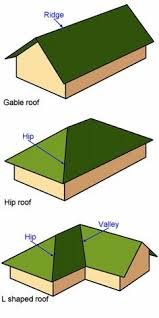

Het echte werk begint met de Framing Square, met de Speed Square kan je de zaag lijnen uittekenen maar ken je de lengtes niet (of reken je op een bouwkundige rekenmachine). Een metrisch model is waarschijnlijk daar geen hulp omdat ze met twaalfdes werken.
Bekijk bijlage 79053
Super bedankt Damien Top
