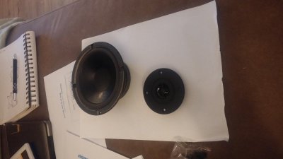

Dit project ligt als zovele al een tijdje op de plank maar heb toch eerst de stap genomen om via Conrad een 2-weg (Tweeter en woofer los van elkaar) zelfbouw speaker te bestellen.

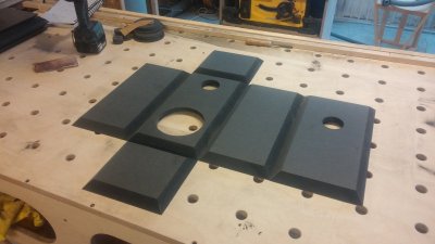

De uiteindelijke uiterlijk van de surround speakers wil ik gelijk maken aan de Front toren speakers. Deze zijn geheel Meranti en staat naar mijn smaak super netjes. Maar voor deze eerste ronde wou ik gewoon Mdf gebruiken en dat in kleur lakken.
Nu was er net een nieuwe Bouwmarkt geopend bij ons in de buurt (zat ook al 1 in deze vesting) dus ging ik met mijn vriendin even wat spulletjes halen en de nieuwe inrichting bekijken.
Hier kwam ik dus het perfecte materiaal voor mijn speaker kast voorbij. Het bleek dus dat deze bouwmarkt ZWARTE mdf in voorraad heeft te liggen dus ging bij mij meteen de bel rinkelen om dit te gaan gebruiken. Kijk al een tijdje uit naar een project om dit te kunnen gebruiken, kan het wel bij mijn baas bestellen(ben timmerman) maar wachten is niet altijd mijn sterkste punt.
Dus ik de dag erna meteen weer heen om een plaat te halen en in 3 stukken te laten zagen (past het in mijn polo). Is goede service want zagen is hier nog gratis.
En heerlijk dat ik op de vingers kon kijken, want meestal staat de klant naar mij te kijken hoe ik mijn werk doe haha.
Nou ja, dat is dus het plezier van nadenken voor het maken.

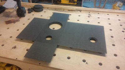

Eenmaal thuis gekomen na het shoppen en soldeerbout gehaald bij mijn broer kon ik beginnen met zagen.
Alles op de zaagtafel gedaan (telkens weer dik tevreden over de aankoop)
Maar met dit mooie zwarte zaagsel kan ik dus goed zien dat de afzuiging verbetert kan worden en dat het nog vlink tocht in de werkplaats.
Dat terzijde dus, ben ik begonnen met het frezen.
De connector heb ik wat dieper weg gefreesd omdat hij bij 1 speaker in het zicht blijft. (verbeterpunt voor de nieuwe ooit)

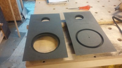

De tweeter heb ik op liggend gemaakt, en de woofer heb ik ook 7 mm diep ingelaten.
Beide fronten.

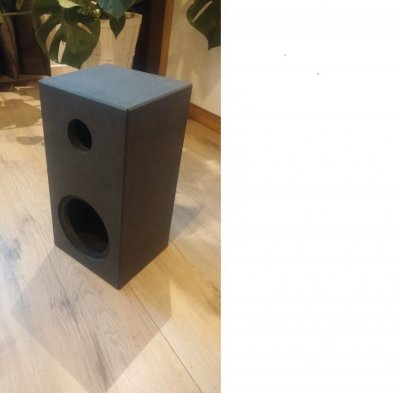

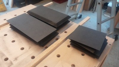

Dat allemaal voorbereid te hebben kon het monteren beginnen.

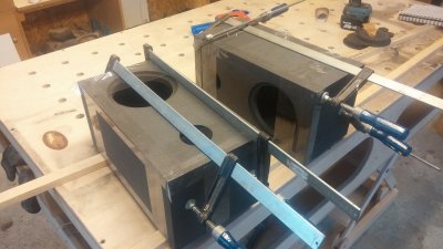

Doordat alles onder verstek was kon ik het met tapen samenvoegen.
Altijd spannend werk dat omdraaien, maar 1 maal te plek alle lijmvlakken insmeren.
Heb deze x constructielijm pu gebruikt. Zo zetten de soms toch vormende naden mooiere dicht.
Mooi uurtje laten drogen.
Na het drogen meteen een velling kant van 4mm gefreesd.
Super mooi nu dus dat het materiaal mooi in kleur blijft en met deze stap was de speaker eigenlijk meteen afgewerkt!.
Ter controle bij mijn vriendin.

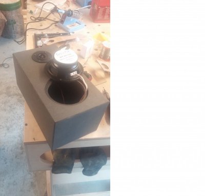

Toen kwam het uitdagende deel nog..... De ELEKTRONICA.
Op dit moment was ik blij dat ik nog geen filmpjes maak voor op Ytube want dan zou er veel weg gepiept en ge added moeten worden HAHA.
Maar na een slechte start met de componenten te solderen had ik het later redelijk onder de knie.
Door de frustratie van het begin heb ik er later toen het wel wou niet aan gedacht om foto's te maken van het voor mij weinig voorkomend werk.

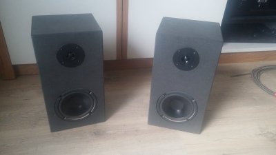

Wel van het laatste stukje montage:
En dan het resultaat van de 2 Surround speakers.
Vanmiddag heb ik ze aangesloten en het valt mij niet tegen.

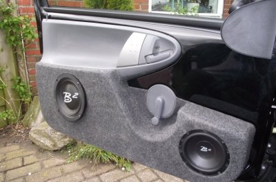

paar jaar terug was ik wel veel met muziek installs in de auto bezig, maar daar was weinig werk voor mij met de kiks mids en highs (veel samen stellen wel).
Alleen subwoofer kisten maken was mooi werk, (ook wedstrijden mee gedaan voor zo hoog mogelijke db score)
2 15 inch woofers.
Hier kwam idd nooit demping aan te pas, dat schijnt de woofer voor ''de gek '' te houden qua volume van een kist.

alles zat er idd bij zelfs ongeveer 3 meter kabel om aan te sluiten. terminals, filter, kabeltjes (stukjes van 15cm), demping en montage schroefjes.
