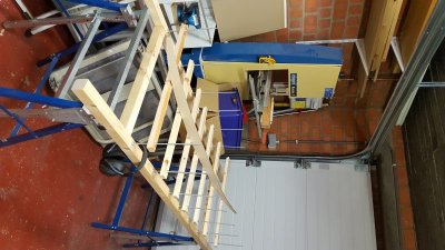

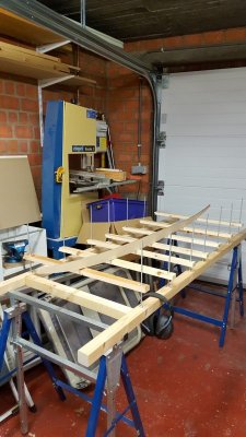

Eerst het midden uitgezaagd, en de rockertable gemaakt:

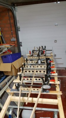

Dan de ribben gezaag, en gelijmd samen met de kanten:
