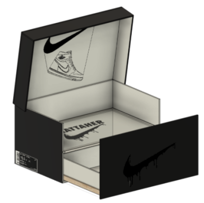

Er zijn hier en daar wel wat voorbeelden van dergelijke dozen te vinden, maar ik wilde hem net iets extra's geven door ledjes eraan toe te voegen. Ik ben dus eerst begonnen met het geheel uittekenen in fusion360. Hierin heb ik het geheel redelijk tot in detail uitgewerkt tot en met de kleur en decals toe. Op basis hiervan heb ik de grootte van de stickers bepaald om die vervolgens zelf uit te snijden op de plotter.

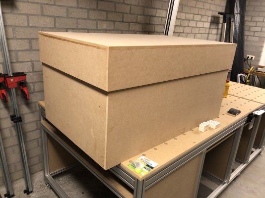

Vervolgens kon het bouwen beginnen. Hier heb ik helaas niet al te veel foto's van gemaakt. Pas tegen het eind van het project heb ik wat meer vastgelegd.

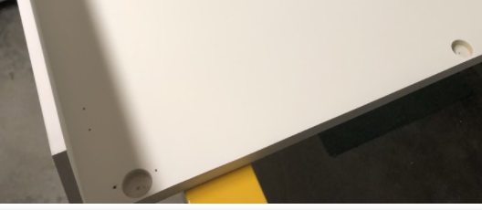

Zoals te zien op de onderstaande foto is er in het midden een groef, deze groef is er zodat hier een rand in kan komen waar de ledjes onder vallen zodat deze niet zichtbaar zijn. Op de groef komt vervolgens een plexiglas plaat zodat het licht door de hele kist kan schijnen en de schoenen die in de lade staan ook zichtbaar zijn.

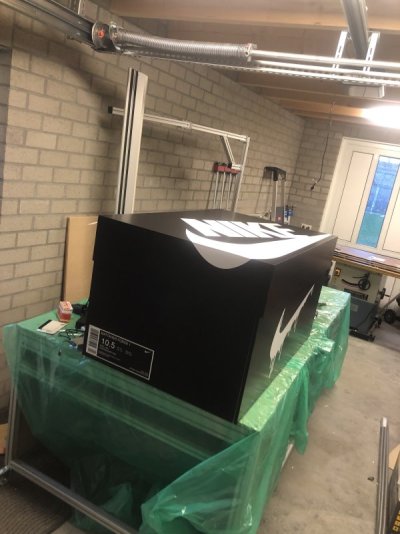

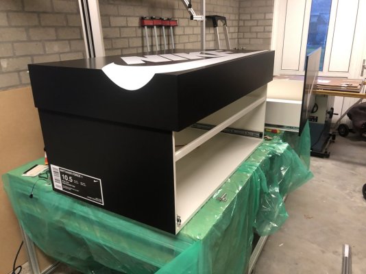

En vervolgens maken we een sprongetje naar hoe het geheel in elkaar zit

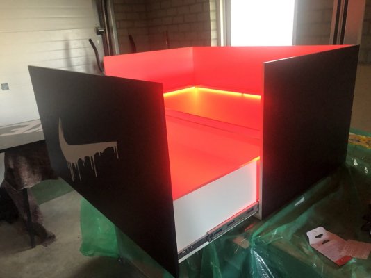

Dan na veel schuren opvullen gronden en meerdere lagen verven begint het geheel een beetje kleur te krijgen
In deze afbeelding is ook te zien hoe de rand geworden is. Dit is uiteindelijk iets anders dan oorspronkelijk gedacht/uitgetekend door een fout bij het uitfrezen van de groeven. Dit is toen bedacht als oplossing.

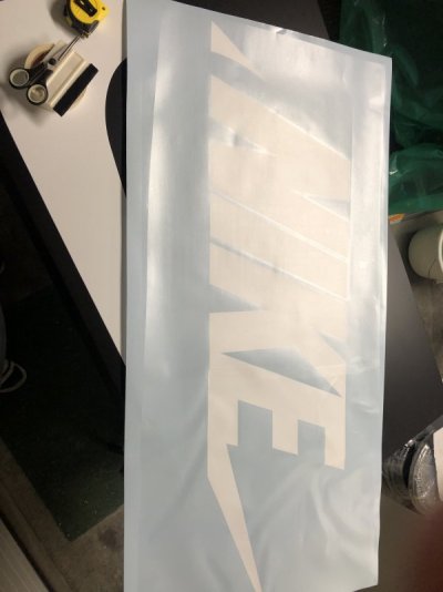

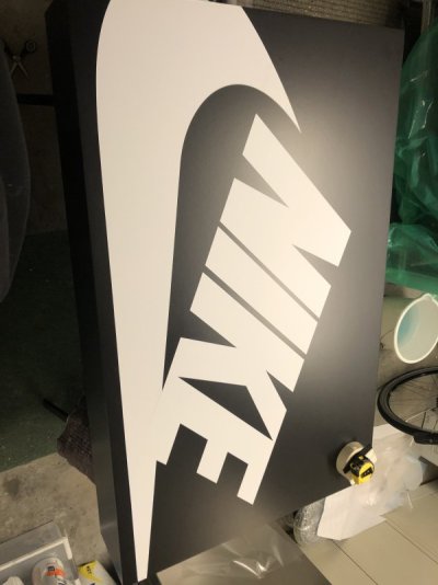

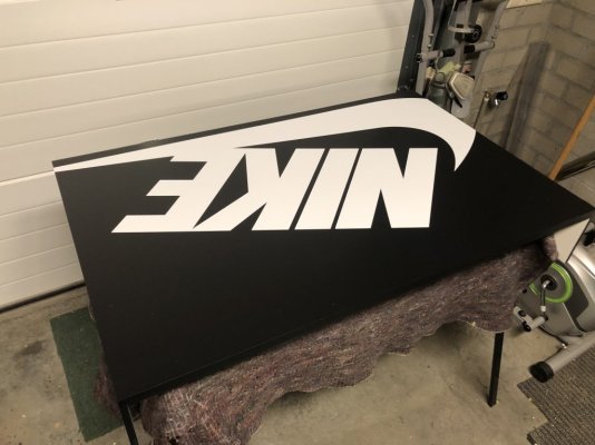

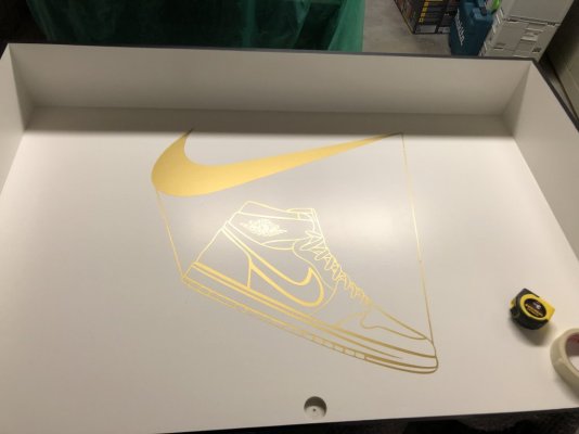

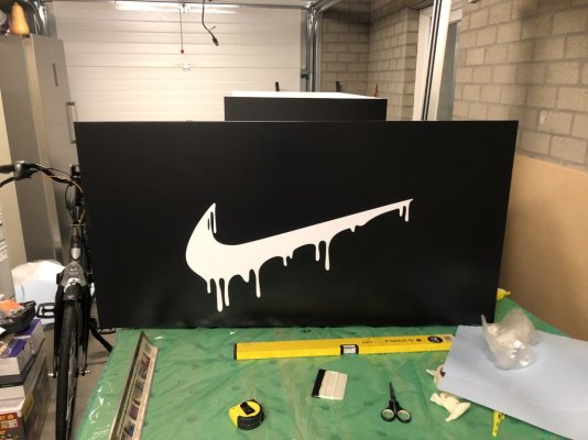

Toen was het tijd om alle decals te gaan plakken. Helaas kan mijn plotter maximaal 60cm breed snijden waardoor de sticker op de bovenkant niet uit 1 deel gemaakt kan worden. Hiervoor heb ik hem opgedeeld in 2e op de de plek waar er zo min mogelijk overlap is tussen de twee om zo de naad zo goed mogelijk te verbergen.
mhermans
28 jun 2020
122
59
Roermond
craftbyte-engineering.com
Nadat de het eerste deel erop zat was het tijd voor de tweede sticker zo strak mogelijk er tegen te krijgen.
Toen die zat konden de rest van de decals erop (gelijk in combinatie met de ledjes)

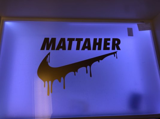

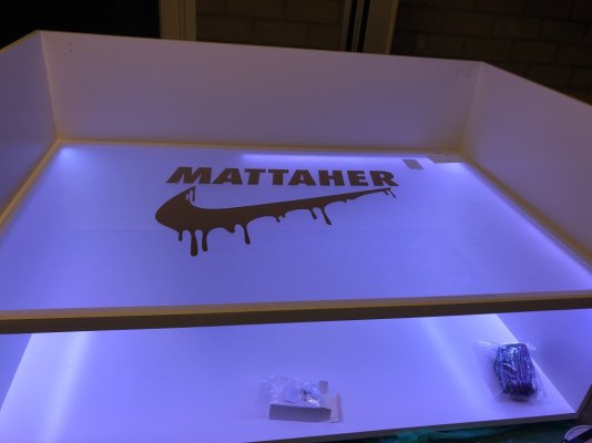

De tekst erbij aan de binnenkant heeft een betekenis voor mijn broertje. In deze foto kwam ik net een klein stuk ledstrip te kort links achter.
Nu met de led strips compleet

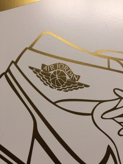

Dan was er nog een decal die gezet moest worden, Dit was meteen in zowel designwerk als uitsnijden het uitdagendst
Na veel werk kon die eindelijk volledig in elkaar gezet worden

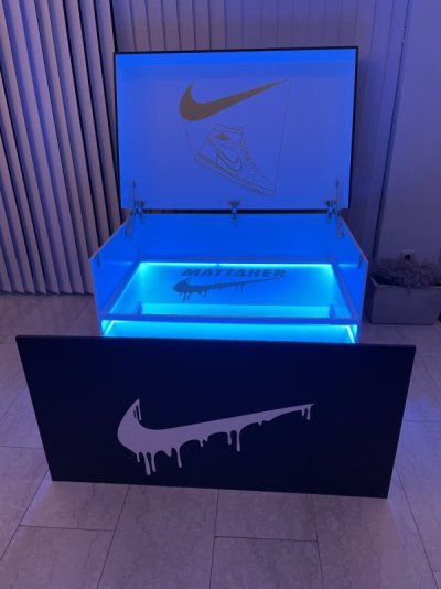

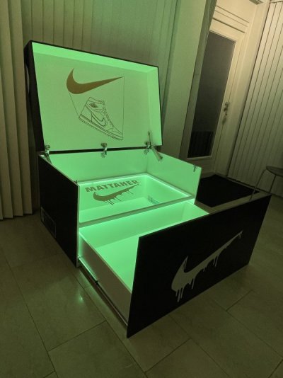

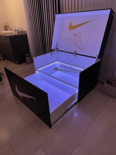

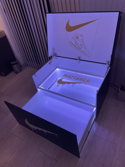

En hier zijn wat foto's van hoe die op zijn plek staat wanneer hij volledig uitgeklapt is en de ledstrips aanstaan.
Ik heb ook nog een filmpje gemaakt waarin te zien is hoe de doos geopend wordt. De ledjes worden aangezet met een afstandbediening die op 433mhz werkt.
