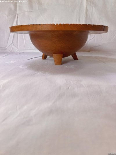

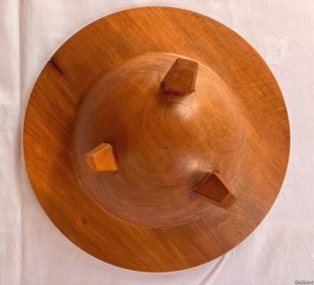

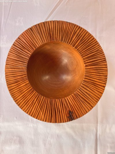

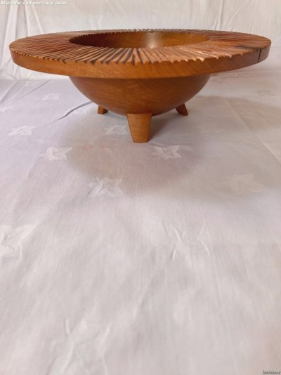

Via de bibliotheek van onze houtdraai afdeling heb ik een boek geleend geschreven door Chris Pye. Dat gaat over houtsnijwerk gecombineerd met draaiwerk. Daar stond een leuk voorbeeld in beschreven wat ook niet al te gecompliceerd was qua houtsnijwerk. Dat leek me wel eens leuk om te gaan doen.
Dus een mooi stuk perenhout wat ik nog had liggen uitgezocht en een schaal gedraaid. De uitholling is qua vorm een halve bol en de pootjes zijn uit hetzelfde stuk mee gedraaid. Dat was nog best lastig want je laat dan een rand staan waar je later de pootjes uitzaagt/snijd.
Ik vond wel dat de bolvorm mooi door moest lopen maar dat kan je slecht zien als die rand er tussenin staat. Een radiusmalletje uitgeknipt uit een stuk papier met een uitsparing waar die rand dan inpast gaf uitkomst.
Het snijwerk was niet heel moeilijk maar je bent er toch wel even mee bezig. Gelukkig heb ik een power chisel van Arbotech, dat maakt het wel een stuk makkelijker.
Al met al best een leuk werkstukje geworden (vind ik zelf), en juist door dat snijwerk toch weer wat anders dan de zoveelste schaal.
