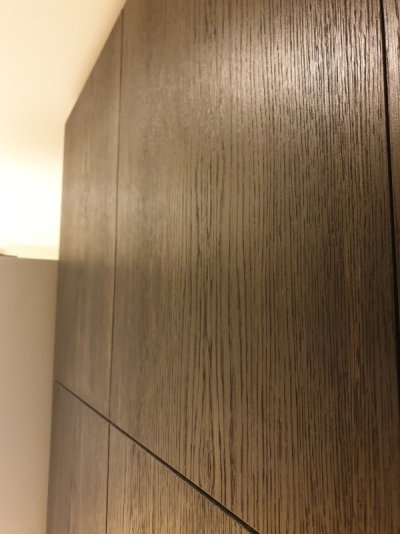

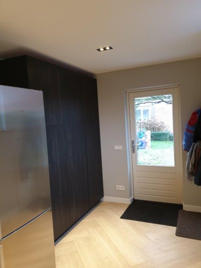

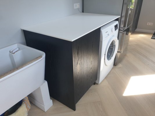

Oostindische inkt. Gewoon opbrengen met een kwast. Wordt echt zwart en je blijft de tekening van het hout zien.
Ik heb de kast in de bijkeuken zo afgewerkt.
Op eik is ijzerazijn en daarna Osmo ook een goede oplossing.

Maar is oostindische inkt ook praktisch/betaalbaar voor grote oppervlakken (denk meubels)?
Ach, ik heb al deze panelen 2-zijdig behandeld en m'n flesje van 490ml (€15,-) was nog steeds niet op. Dus het is vrij zuinig in gebruik.
Bij die hoge kast heb ik het bewust wat uitgepoetst zodat er een gemêleerd effect ontstond. Bij de kast bij de wasmachine heb ik dat niet gedaan.
