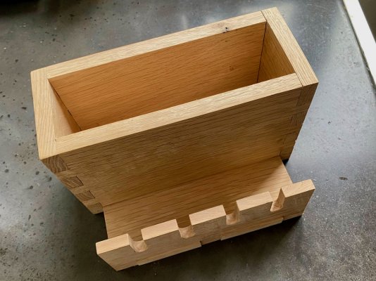

Tijd voor een nieuw projectje wat aansluit op het eerste 'kastje': 'Kastje' voor tandenborstels 1e project!
Omdat foto's meer vertellen dan woorden ;-)

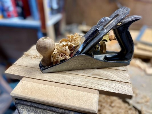

Ik heb oude eiken vloerdelen gebruikt, dus de messing-groef moest eraf
Ook de onderkant uiteraard vlak gemaakt, hierna nog zo'n dikte van 1,2mm overgehouden.

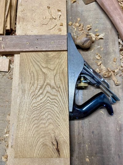

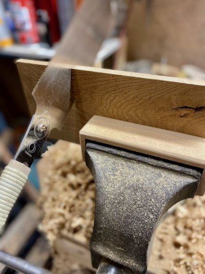

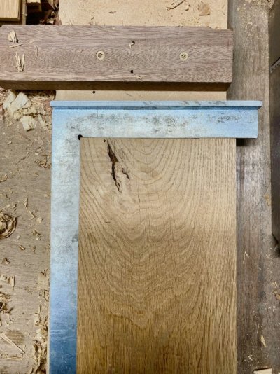

Alles op maat gezaagd

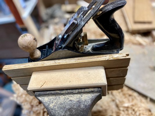

En haaks gemaakt met shootingboard, werkt echt top! Hier was ik zo blij met m'n scherpe beitel van de schaaf voor de kopse kanten.
Zeer tevreden met haakse resultaat (y)

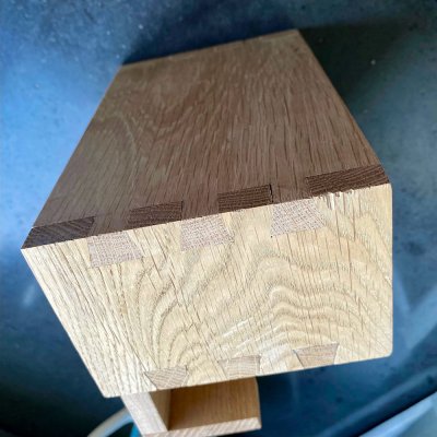

Van het proces dovetails helaas geen foto's maar met resultaat voor de tweede serie ooit in m'n leven best tevreden.

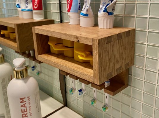

Alles gereed en na passen in elkaar gelijmd met normale witte houtlijm
Daarna licht schuurpapiertje eroverheen om vervolgens 3 lagen schellak eroverheen te zetten.
Tussen elke laag licht nageschuurd met fijne korrel en als laatste staalwol voor het matte effect.

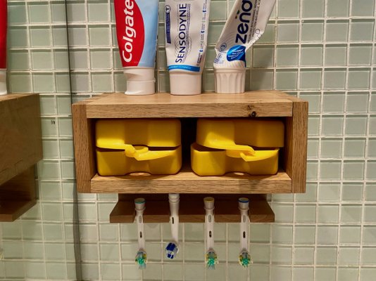

Het resultaat! Klein detail voor de opvallende kijker ;-) Één afwijkende borstel, maar die is intussen ook vervangen 😁
Project mooi afgerond, zeer tevreden en blij met het eindresultaat.

Mooi gemaakt. Al vind ik 12mm nog steeds wel "dik" ogen. Maar de zwaluwstaarten zijn erg goed geslaagd, en die hebben de dikte van 12mm dan ook wel nodig.
Ik meende trouwens even dat je 2 dezelfde had gemaakt. Ik dacht, wat moet ie met 8 opzetborstels o_O

Eiken, staalwol, gebruikt voor iets wat toch wel wat water kan zien tijdens het gebruik... Jij durft 😄
Met zo'n zwaluwstaarten voor een tweede keer zou ik ook meer dan tevreden zijn!
