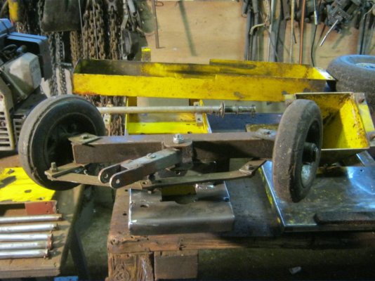

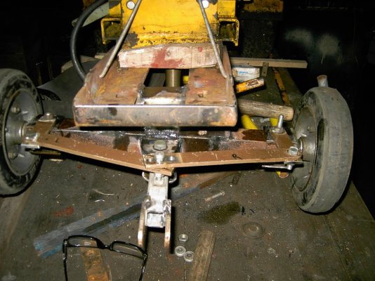

Zoiets als dit? Heb ik gemaakt op mijn hakselaar als probeersel. Geen maten of tekening en tot verbazing werkt het prima.
Gewoon ergens beginnen, eerst simpel en licht in elkaar gezet en kijken of het werkte. En als alles goed werkt en geen problemen optreden dan definitief maken.

je ziet hier goed dat het binnenbochtwiel scherper stuurt dan het buitenbochtwiel.
Dat komt door de langere arm in het midden en de kortere arnpjes bij de wielen.
Da's relevant bij een (echte) auto of aanhanger, maar is in dit geval denk ik minder belangrijk. Wel cool om het zo uit te voeren, maar met een simpel parallellogram werkt het in de praktijk ongewijfeld ook...

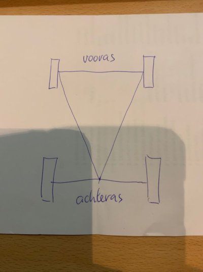

Zoek eens op Ackermann. Dan zie je heel simpel hoe je het binnenwiel scherper kunt laten sturen.

Ik ben ondertussen een heel eind gevorderd, o.a. dankzij bovenstaande reacties. Uiteindelijk kreeg ik via een kennis dit tekeningetje:
Met de volgende uitleg: de hoek waaronder de stuurstangen moeten staan kun je vinden door een denkbeeldige lijn te trekken vanuit het midden van de achteras naar de stuurstangen.

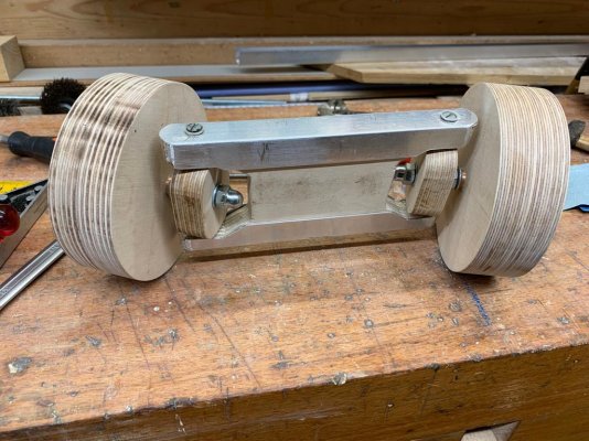

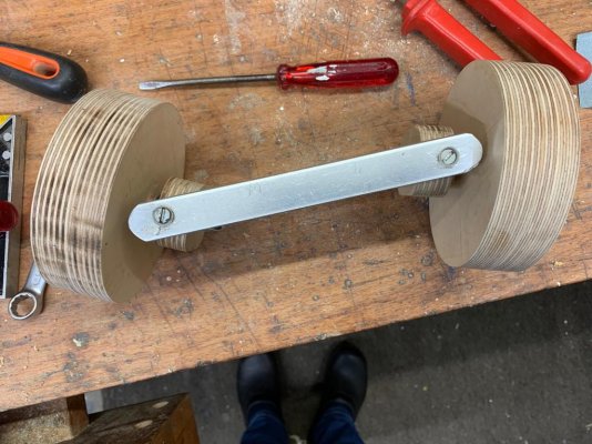

Vervolgens ben ik met deze wetenschap aan het knutselen gegaan: eerst de vooras (nog zonder stuurstangen):

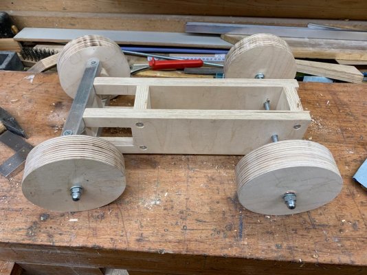

Daarna het frame met daarin de achteras en vooras gemonteerd:

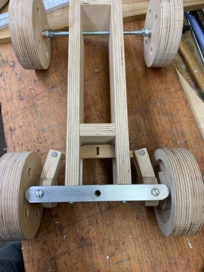

Daarna m.b.v. bovenstaand tekeningetje berekend onder welke hoek de stuurstangen geplaatst moeten worden:
Als laatste de trekstang monteren en: het werkt! Maximaal trots dat ik dit voor elkaar gekregen heb als amateuristische knutselaar: zie filmpje.
