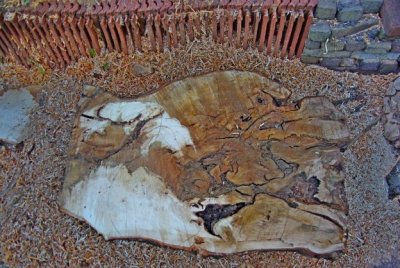

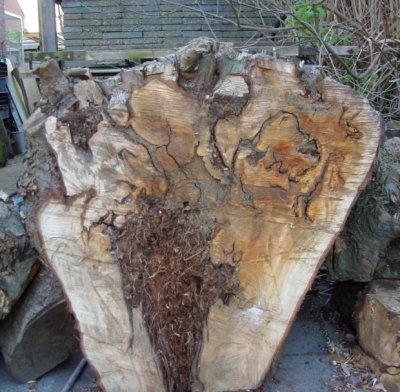

Ik heb pas geleden een kop van een heel grote leilinde gekregen.
Was ongeveer 1m3 groot.
Eerst in plakken gezaagd van ongeveer 30cm dik en ben nu blokken aan het zagen, zodat het op de draaibank past.
Ik kom regelmatig grond en plantjes tegen.
Pas geleden een grotere kettingzaag gekocht, met een 50cm blad, ging het net mee.
De cirkels die je ziet zijn 30cm doorsnee, groter past niet op de draaibank.
Uit dit blok haal ik 5 kleinere blokken.

Dat heeft een mooie tekening! Je zou er ook mooie tafelbladen van kunnen maken denk ik, als je de gaten op zou vullen met epoxy. :)
Ik ben benieuwd wat je er van gaat maken op de draaibank!

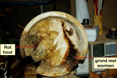

De eerste schaal waar ik mee ben begonnen, hij moet nog een aantal cm dieper.
Hij is nu ongeveer 6cm diep.
Dus nog een stuk te gaan.

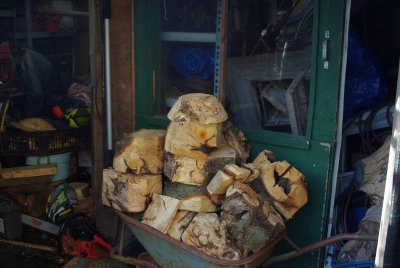

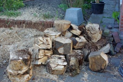

Alles, voor de draaibank, in hanteerbare stukken gezaagd.
Een kruiwagen vol en een losse stapel.
Ik kan gaan draaien.Het eerste stuk is al gaan vliegen, zonder enige schade.
Dankzij het lage toerental wat ik hanteer.

Rick, die ken ik;) was leuk klusje.
Eerste stuk is afgekeurd, die gaat dus de kachel in, dus Wim,s optie is ook aan de orde geweest.
Had hem rondgemaakt, bekeek het blok voor de laatste keer en concludeerde dat verder gaan geen optie is.
Ik zag geen kans om hem vast te zetten, om te kunnen uithollen.
Nico, die draait op een hoger toerental dan ik.
Ik zit tussen de 100 en 200toeren te werken, buiten in de zon.
