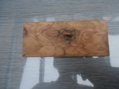

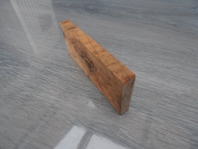

Met enige regelmaat zie ik prachtige zelf gedraaide pennen voorbij komen en nou heb ik een stukje olijfhout over van een blok die ik vierkant gezaagd had.

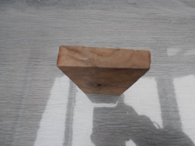

Vraag: hoe dik/lang/breed moet een stukje hout zijn om er een pen uit te kunnen draaien? Ben eigenlijk niet van plan dat zelf te gaan doen, maar wel benieuwd of ik dit stukje olijf dan moet bewaren of niet ( voor het geval dat ik tot inkeer kom en me er toch een keer aan ga wagen) Blokje is 11x54x125 mm op z'n kleinst.
Wel zijn blokje hout werd naar mij opgestuurd.
Dit is het.

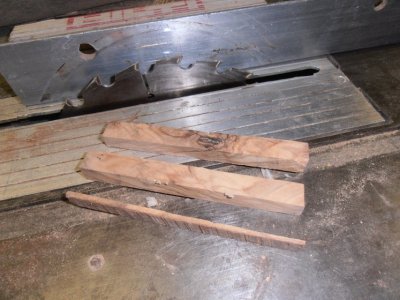

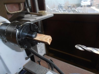

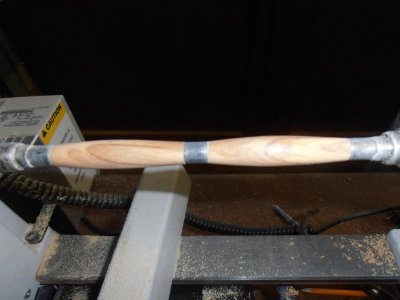

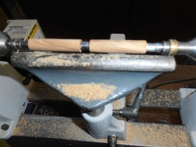

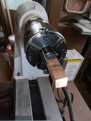

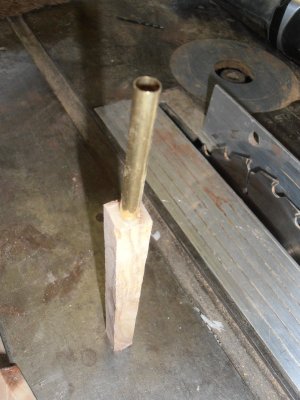

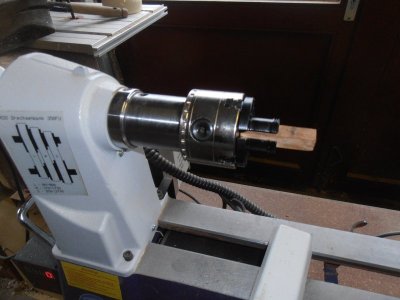

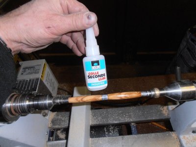

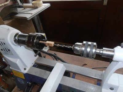

Hieruit heb ik praktisch het onmogelijke uitgehaald, namelijk 3 balpennen.
Eén balpen uithalen was zeker mijn doel omdat de dikste kant nog juist haalbaar was.
PB280628.jpgPB280631.jpgPB280632.jpgPB280633.jpgPB280635.jpgPB280636.jpgPB280637.jpgPB280638.jpgPB280639.jpgPB280640.jpgPB280641.jpgPB280645.jpg

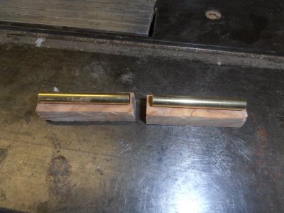

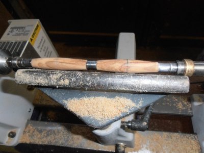

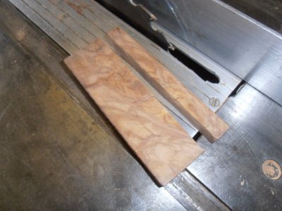

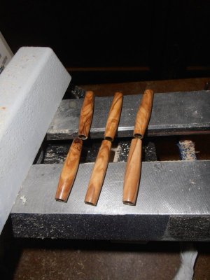

Na het draaien van deze ene pen dacht ik, komaan Sirjacobs, jij moet daar nog twee pennen uitkrijgen als is het praktisch niet meer mogelijk.
Het onmogelijk heb ik toch gedaan.

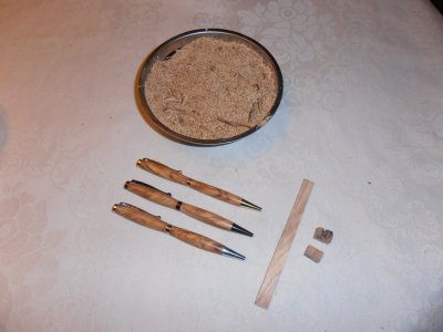

Hier de verzaging van het resterende blokje met zijn eindresultaten.

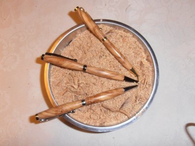

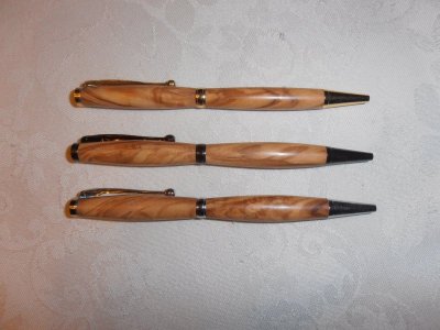

Hier de eindresultaten waarvan de pennen vergaard zijn.
Er is een zilver- goud- en zwart kleurige pen.
De goudkleurige is iets dunner tegenover de 2 andere, maar ik kon niet anders.
Dit is het totale pakketje die nog overschiet van het blokje.
Eugene, zoals beloofd komen ze weer uw richting op, maar dan komt dan ook alles terug.

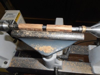

Maar toch een kleine opmerking over uw opspan methode.
Het dunne asje van de opspandoorn durft nogal eens doorbuigen onder druk van een meedraaiend centerpunt op het uiteinde van het asje.
Net daarom werd de Pen Mandrel Support (die jij gebruikt) ontworpen, namelijk om de opspan druk volledig op het werkstuk te zetten en niet op het asje zelf.
Door het gebruik van de koperen moer om de pennen op te spannen blijf je druk zetten op het asje zelf waardoor dit alsnog kan doorbuigen.
Door de moer weg te laten en de Pen Mandrel Support over het asje te schuiven, wordt het asje ondersteund én worden de pennen opgespannen zonder kans op doorbuigen.
Bijkomend voordeel: de lengte van het asje moet nooit meer veranderd worden omdat zowel pennen uit 2 als uit 1 stuk makkelijk opgespannen worden.
Let er wel op dat de Pen Mandrel Support minimum 10mm voorbij de schroefdraad over het asje schuift.
Dit is zeker geen kritiek maar als techneut moest mij dit toch even van het hart :cool:
Groeten,
Paul

Paul,
ik begrijp uw uitleg, maar ik steek daar geen druk op hoor. Enkel de ronde moer op de stukjes spannen en de rest is enkel voor alles recht te houden.
Je hebt zeker een punt met uw uitleg mocht er druk op het meedraaiend centerpunt zitten.
Groetjes Didier.
