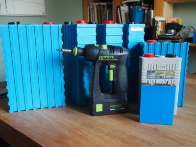

5.872
2.839
Een lifepo4 accu van 30 amp levert met gemak 25 amp en kun je 2000 keer op en ontladen. Een hele goede loodaccu die 25 amp moet leveren moet al nominaal 50 a 60 amp zijn en kun je ongeveer 500 keer opladen en weegt ongeveer 5 keer zo veel.
LiFePO4 is ook veel veiliger als Li-Ion, je kunt ze kortsluiten zonder dat ze in de brand vliegen, of een gat er in boren als je daar behoeft aan hebt.
hier een foto van de cellen die ik heb staan. Het zijn 3,2 V cellen, vandaar 4 voor een 12 V accu. De 180 amp wegen 7 kg per stuk.
De grootste zijn die van 180 Amp dan rechts achter 100 Amp, de grijze 40 en de kleine op de voorgrond 15 Amp.
