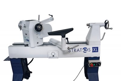

Gisteren even naar Ronald geweest om de Stratos XL op te halen.
De buitendraai inrichting moet nog komen, omdat deze helaas niet was meegeleverd.

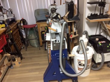

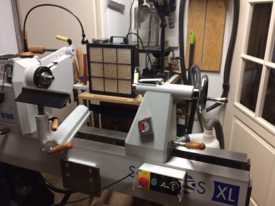

Hoi Rene,
Ligt eraan wat je nog meer in deze ruimte hebt staan, maar voor de draaibank heb je ruimte zat.
Ik heb op een ruimte van ca 2x2,5m 2draaibanken, kolomboor, stofzuiger met cycloon , puntafzuiging achter de draaibank en beitelslijp inrichting.
