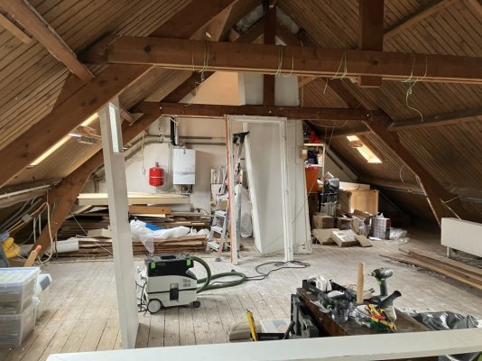

Ik ben bezig met het verbouwen van onze zolder. Binnenkort ga ik ook de gemetselde schoorsteen slopen (Enorm ding van 1x1x3,5 m). Het deel op de zolder (onder het dak).
Dit geeft natuurlijk een enorme hoeveelheid puin. Om dit af te voeren dacht ik aan een stortkoker, maar die zou dan door het dakraam moeten. Gaat dat goed?
Ik heb al wat gegoogled maar kon niets vinden. Iemand hier daar ervaring mee?

Wel meer dan een rol dan vrees ik 😣.
Schoorsteen heeft twee kanalen. Zie foto.
Hij is bij nader inzien denk ik wel wat minder diep dan 1m, 70 cm ofzo

Gewoon standaard schoorsteen met 2 kanalen van 20 x 20 cm? Jaar of 100 oud. Gewoon in puinzakken. Ik heb er zo al vele gesloopt en afgevoerd. Puinzakken kan je in een container legen als je die hebt staan. Dan kan je ze meerdere keren gebruiken.
8.909
2.946
En je moet die zakken niet te vol doen. Je kan beter een keer extra lopen. Als de schoorsteen nog met kalk gemetseld is, raap je hem zonder te hakken zo van boven naar beneden af.

Ik denk dat de topicstarter de verdieping onder deze vloer wil houden zoals hij nu is. Dus van boven naar beneden slopen. en omdat hij scheef staat er even 2 balken tegen vastzetten, zodat hij niet om kan vallen. Zeg maar hoe ze gebouwd worden als ze vlakker liggen.

Ik had een vergelijkbare schoorsteen. Tikkie dikker misschien. Buitendaks was nieuw en dus keihard. Binnendaks idd met kalk en kon ik gewoon afstapelen. Ik heb een glijbaan gemaakt op het dak voor het puin. Maar mijn goothoogte is ook maar 2 meter. Uiteindelijk valt de hoeveelheid puin erg mee.

Ik kan de schoorsteen pas slopen als mijn dak vervangen is (aangezien er nu een deel van de schoorsteen nog op het dak staat, wat door de dakdekkers wordt verwijderd).
Leuk idee, MAAR ik kan pas gaan slopen als het dak vervangen wordt. En alleen m’n dakpannen worden vervangen, niet m’n dakbeschot.
waarom kan je de dakdekkers geen rustpauze geven, en in die tijd een stuk uit het dakbeschot halen en de schoorsteen afbreken ?
als het slechts 1 hoog is, zou ik de stenen naar beneden dragen
Dat is bemoedigend. Ik ga gewoon sjouwen, dank allen voor de reacties.
Bij mij is de goothoogte 6m dus dat wordt een beetje link denk ik haha
