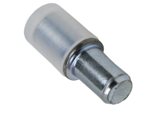

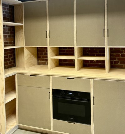

Ik maak inliggende kastdeurtjes met blum softclose scharnieren. Inliggende deurtjes hebben aan de te sluiten zijde een "stop" nodig omdat ze anders doorschieten het corpus in. Hier gebruik ik glasplankdrager-pinnetjes voor. Nadeel is dat deze niet te stellen zijn. Kent iemand een oplossing die wel nastelbaar is? Met een excentrisch boutje bijvoorbeeld, en liefst ook met een zachte buitenzijde? Een latje over de hele hoogte kan natuurlijk ook maar is te bewerkelijk.

Ik heb ooit voor iets soortgelijks zelf wat genutseld:
Met een flinke gatenpons een rubber schijfje uit een stuk plamuurrubber geslagen,
en in dat schijfje weer excentrisch een gat.
Dat kan je dan om je glasdrager-pinnetje steken

Dank voor de tips. 1: Kleine rubber schijfjes blijken kant en klaar te koop te zijn. Ga ik zeker proberen. 2: Met push to open is het probleem opgelost maar deze deuren hebben nu juist handgrepen en push to open moet je telkens handmatig dichtdrukken. 3: Een dempertje had ik niet aan gedacht. Ik ga het even opzoeken maar als dat een push to open is zonder push dan is dat zeker interessant. Wel ik combinatie met soft close scharnieren nog steeds?

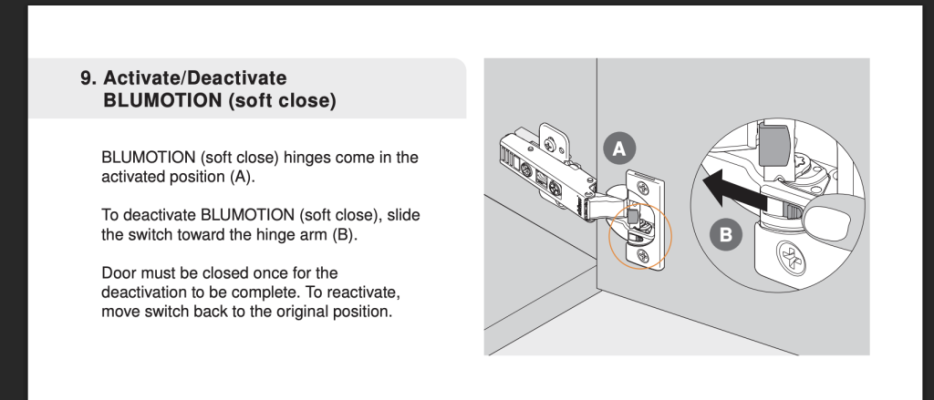

blum softclose scharnieren kan je deactiveren.
mini schuifje naast de pot richting corpus schuiven. als je dan de deur een keer dichtdrukt stop je dat de softclose heractiveert. in combi met deurdempers is het inderdaad dubbelop
