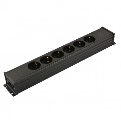

Zoiets? Je hebt hem ook met schakelaar
    95,6 KB · Weergaven: 8

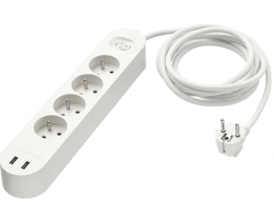

los van de verschillen in het reglement tussen nl & vl
een alternatief is de stopkontakten of wcd's net onder het plafond te plaatsen
daarin steek je de stekker van een soepele draad die naar een verdeeldoos leidt
van het type zoals tonp onder #2 voorstelt, of zoals op onderstaande foto
die verdeeldoos zet je op het voorste deel van een haaklat
de haaklat verplaats je naar waar je wilt
de overtollige lengte van je soepele draad, hou je met losse haken aan de andere haaklatten vast
wil je de stekkers van je machines rechtstreeks in je wcd kunnen plaatsen, zoek dan eerst met het verplaatsbare systeem uit waar ze voor jou het best staan
zelf ben ik geen voorstander van draden van machines die over de werkbank lopen
mijn stopkontakten staan aan de voorzijde + aan de onderkant van mijn werkbanken
ik heb tegen de muur geen haaklatten voor gereedschap

Wel uitkijken met de hierbovengetoonde stekkerdozen. Niet alle verdeeldozen kunnen een hoge belasting aan, kijk dus even of degenen die je koopt geschikt zijn voor het vermogen aan machines dat je gebruikt. Vooral een stofzuiger waar ook nog een zaag oid in doorgelust zit verbruikt meer dan je zou denken.
