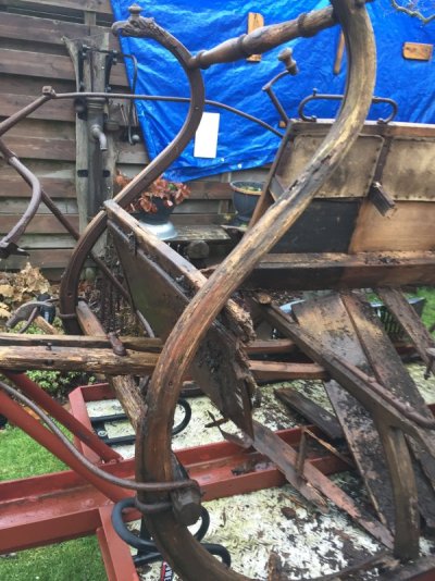

Ik heb een nieuw project gevonden t.w,het renoveren van deze arreslee....... ik ben opzoek naar handige tips om de bomen van de slee weer de krommingen in te krijgen ik heb al veel gelezen over stomen maar wellicht hebben jullie nog andere tips.
