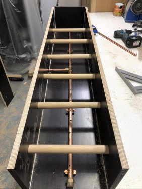

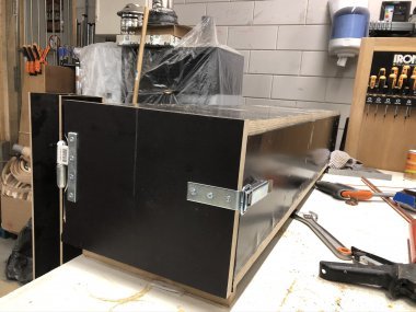

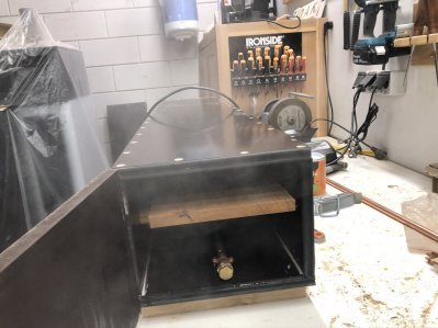

Ooit heb ik al eens een stoomkist gefabriekt, simpel ding gemaakt door een buitenkist te maken van restanten multiplex en daarin een buis van een afzuigkapafvoer omwikkeld met radiatorfolie en nog wat ander isolerend materiaal. Erop aangesloten een behangstomer en het ding werkt prima, behalve dan dat ie het niet lang zal volhouden... de lijm van de multiplex is niet echt hittebestendig en de schroeven zijn al lekker aan het roesten.
Nu wil ik een upgrade, versie 2.0 zeg maar. Want ik moet binnenkort een plank stomen die niet past in mijn huidige kist. Idee is om deze keer betonplex te gebruiken en een verzinkt metalen binnenkamer met daarbinnen een rooster. Voor isolatie zat ik te denken aan glaswol of steenwol.
Dat betonplex zou wel moeten werken. Maar dat binnenwerk? Van metaal heb ik niet veel verstand. Kan zoiets gelast worden? Hoe dik moet je het maken? Of kan het ook anders?
En die isolatie, gaat dat werken met glaswol, of zijn er betere alternatieven?

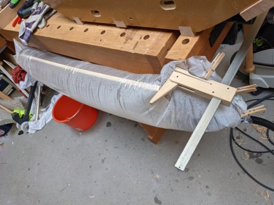

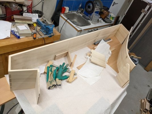

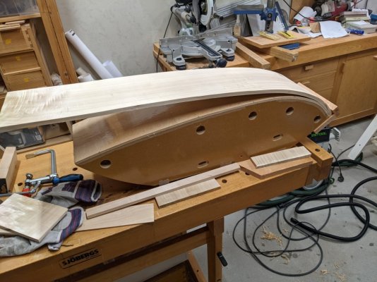

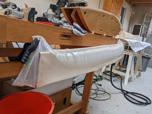

Het is inmiddels twee jaar later en ik heb eindelijk de tijd gehad om het eens uit te proberen. Hout op maat gemaakt en profieltje eraan geschraapt. Mal gemaakt van een restant dik MDF met buigtriplex als bekleding en dat weer met plakband afgeplakt.
Buisfolie besteld, wel een 'groene' variant, ben een hippie... :)
Even puzzelen met de constructie, en dit is het geworden.

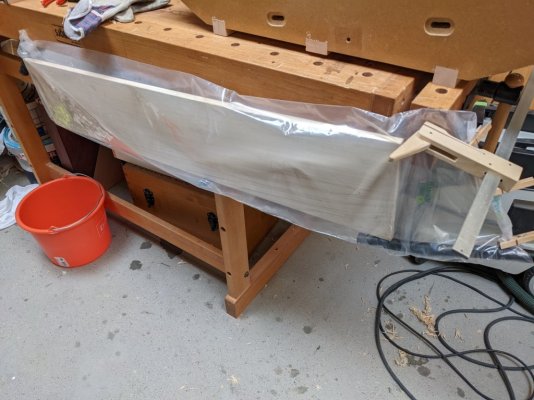

De plank in de zak, slang van de behangstomer erin gestoken en afgesloten met wasknijpers.
Op stoom gebracht. Uurtje zo laten zweten.
Best wel wat vocht en warmte.

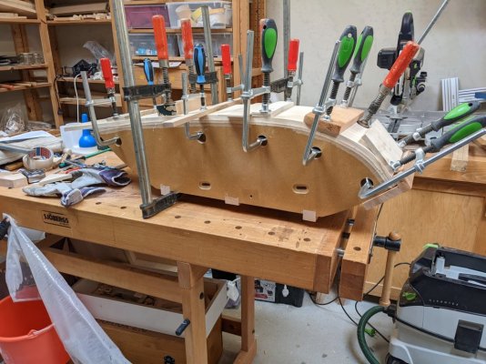

Op de mal geklemd.
Springback was zo ongeveer wat ik er van verwacht had.
En hier staat ie dan, klaar om op maat gemaakt en ingepast te worden.
Wat ik geleerd heb, niet ongeduldig zijn. Ik heb een uur gestoomd, de plank was een halve duim dik (12,5mm) en toch was dit te kort. Moest redelijk kracht zetten om de bocht te maken en een klein hoekje is uitgebroken.
Maar al met al toch een erg mooie methode. Dank voor de tips.

Als je de buitenkant opsluit heb je minder last van uitbreken. Je drukt dan de binnenste vezels in elkaar, in plaats van dat je de buitenste uit elkaar trekt.
