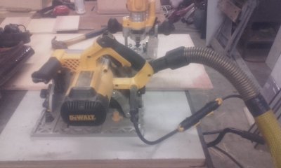

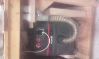

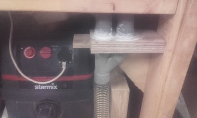

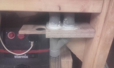

Zo heb ik het. Stofzuiger op een vaste plaats onder de afkortzaag, en met een klep die ik kan verschuiven, kan ik of de afkortzaag, of naar een slang die via het plafond naar de meer mobiele machines gaat, zoals de bovenfrees, invalzaag, schuurmachines enz.
Dit werkt voor mij erg goed en makkelijk. En van zuigkracht verlies merk ik vrij weinig. De langste lengte stofzuigerslang ik ong. 7 meter. Maar ik denk dat ik het meeste wel ga vervangen door buis die glad is, ipv stofzuigerslang.
