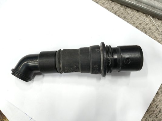

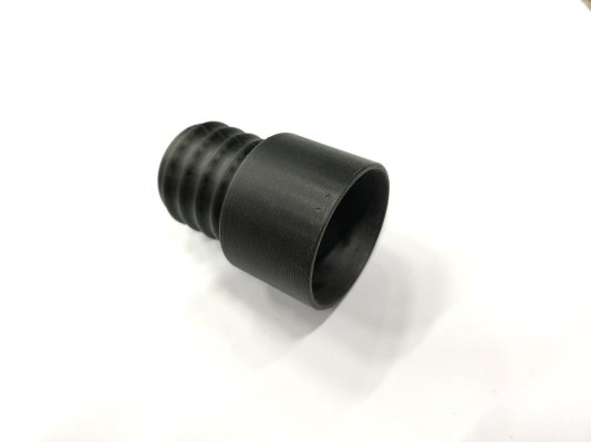

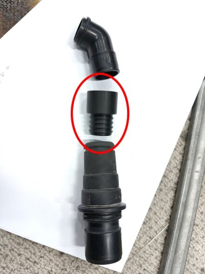

Onderstaande adapter getekend en 3d geprint. Bij interesse kan ik hier het 3d bestand beschikbaar stellen. Printen kan eventueel ook voor €12,50
Ophalen in berkel en rodenrijs of verzenden via postnl
Edit: .stl bestand van de adapter toegevoegd aan deze post. De adapter schuift redelijk strak over de poort van de bandschuurmachine. Ik heb er zelf een schuurwieltje doorheen moeten halen, liever iets te strak dan iets te los.

Als je een adapter voor de festool aansluiting maakt, zou je er dan niet een kunnen maken die er over heen valt? Zodat de tuit er in valt? Dan blijft het gat groter.
Daar heb ik over getwijfeld. Mijn ervaring is dat de slang dan niet zo goed blijft zitten. De aansluiting die ik nu gemaakt heb is gebaseerd op mij bosch excentrische schuurmachine. Deze afzuiging werkt perfect en de slang zit goed vast.
Dit is trouwens een makita stofzuigslang. Deze heeft dezelfde ribbels aan de binnenkant van de "tuit". Ik weet niet hoe dit bij festool zit.

Volgens mij is dat bij mijn festool rubber ook zo. Bij de festool frees zit hij ook over de aansluiting heen.

Daar bestaat deze voor geloof ik. Als ik het goed begrijp heeft jouw machine dan een aansluiting van 32mm buitendiameter. Ik zou de maten voor je aan kunnen passen.

Ik wil je creativiteit en printplezier geenszins afremmen, maar wist je dat je op makita.nl op de pagina van elke machine onderaan een lijst vindt met mogelijkheden om die op elke Makita stofzuiger aan te sluiten?
om mijn 9404 (die qua aansluiting identiek is) aan m’n 4210 hangen, vind ik bvb:
Maw, standaard meegeleverde stukken + 1 extra koppelstukje van ~12€
Makita ACT020 Koppeladapter ribbedx25mm
