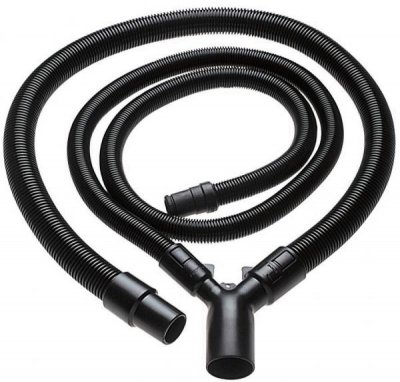

De splitter (het Y-stuk) hebben ze compleet met slangen leverbaar onder nummer 488292. Niet goedkoop allemaal, maar de vreugde van een goede kwaliteit duurt zóó veel langer ! Oh, ennuh... de slang blijkt zwart te zijn, dus dat matcht wel weer met het rood van je Mafell :rolleyes:

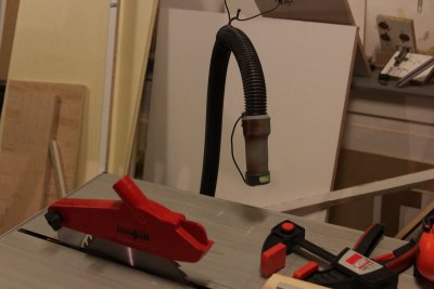

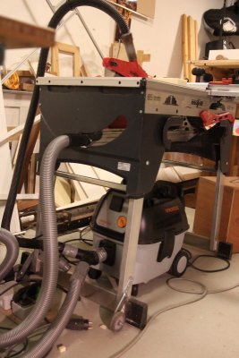

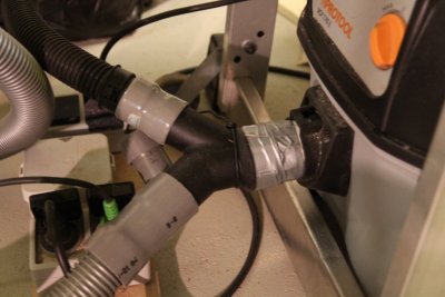

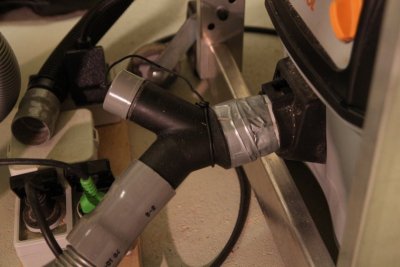

Ik had hetzelfde probleem, maar had net een protool stofzuiger op de kop getikt. Als je de maximale zuigkracht wilt gebruiken, kan je de Y het beste inderdaad meteen op de stofzuiger zetten, en vandaar met 2 slangen naar de zaagtafel, de oorspronkelijke, dikke slang naar de zaagtafel afzuiging, een eventueel dunnere, standaard stofzuigerslag naar de bovenafzuiging. Ik heb dus de protool slang losgekoppeld van de protool inlaat.

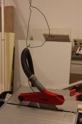

Als je nu de afzuiging wilt gebruiken voor een ander apparaat, invalzaag, lamello, domino of zo, is het handig dat je de slang van de boven afzuiging kunt afdoppen, dat kan met een PVC deksteltje, zie de laatste foto.
Als je de stofzuiger en bijvoorbeeld je invalzaag op locatie wilt gebruiken, zonder zaagtafel, is het handig dat je de Y koppeling kunt afdoppen, anders zuigt hij natuurlijk valse lucht. Dat kan via een 40 mm pvc pijpje en een pvc dekseltje er op, zie de derde foto.
Ik heb de Y koppeling in de protool inlaat gestopt, met 2 parkertjes vastgezet en met ductape gezorgd dat er geen valse lucht wordt gezogen via deze koppeling. Niet mooi , wel effectief. Hopelijk zeggen de foto's genoeg.

Ook een klein nadeel van de festool-splitter is dat de bovenste slang niet meer in het midden, boven het zaagblad, gefixeerd zit en dus bij beweging aan de kap en het spouwmes trekt. Ook ivm de trekfunctie van de zaag lijkt me dat niet optimaal. Jjjlll, heeft het met een touwtje opgehangen.
Dit slangetje gaat het over, sorry voor de sluik reclame.

Volgens mij moet de Y splitsing in de stofzuiger gestoken worden zonder slang ertussen, dan 1 (bijgeleverde) slang naar de kap en 1 naar de zaagmachine.
Volgens mij past dit in iedergeval op de starmix en Festool (maar niet op de mini en midi) stofzuigers.
Ik denk niet dat je de set slangen die oceans11 laat zien nodig hebt.

Volgens mij was het bij Mafell eigenlijk de bedoeling om de Y splitsing op de afzuigaansluiting achter op de zaagtafel aan te sluiten. Dan past die korte slang wellicht. Als je hem zo aansluit, moet je wel een dikkere slang aansluiten vanaf de Y naar de stofzuiger.
Ik ben niet zo enthousiast over deze methode, de Y op de stofzuiger geeft minder drukverlies.
Tussen de Y en de boven-aanzuiging heb ik een oude stofzuigerslang aangesloten, zonde van het geld om daar een festool of Mafell slang voor te kopen.
Ik ben niet zo enthousiast over deze methode, de Y op de stofzuiger geeft minder drukverlies. [..]
Dit was mijn gedachte, in eerste instantie, om het zo aan te gaan doen, met de Y-splitsing aan de machine. Mooi 1 dikke slang naar de zaag en klaar.
Samenvattend, volgens jullie past zon dikke 60mm slang dus wel op festool en starmix (deze slangen bestaan/zijn er?), alleen zuigt het niet optimaal, wat op zijn beurt spreekwoordelijk dan extra zuigt...

Het is wel degelijk de bedoeling dat de Y-splitsing rechtstreeks achteraan de Erika geplaatst te wordt en niet in de stofzuiger.
De grijze slang die meegeleverd werd gaat op het ene gat, de slang van je stofzuiger op het andere.

Mafell kan zeggen wat ze willen.
Er treedt op hun manier een Brienenoord effect ( wel een aantal jaren geleden dan) op. een lange brug met 3 banen, daarna splitsen in 2 x 3 banen. Het verkeer op de brug met 3 banen beperkt de verkeersdoorstroming, de 2 x 3 banen erna hebben het (te) rustig
Als je wilt profiteren van de maximale zuigkracht, moet de Y aan de stofzuiger.
Als je meer dan genoeg zuigkracht hebt, kan de Y natuurlijk aan de zaagtafel.
Ander voordeel van de Y aan de stofzuiger is dat de (langere) slang die aan bovenkant zit, minder in de weg zit bij het zagen van platen, die kan je inderdaad ophangen aan een (electriciteits) draadje.
Kijk maar op de Mafell foto, de slang zit daar in de weg, daar ga je geen platen me zagen.

Inderdaad op die foto zie je wat lijkt een 27mm buis van de stofzuiger te komen, die dan splitst in twee 36 mm aftakkingen, je vergroot dan opeens de buisdoorgang in het viervoud terwijl het doorvoervolume hetzelfde blijft, dus stort de luchtsnelheid in elkaar dat nodig is om het LVHP principe te doen werken
Je moet ofwel aftakken aan de stofzuiger, ofwel gaan met een dikke 36mm of 50mm buis naar de machine en daar met een 27mm naar de zuigkap gaan. Hoe je het ziet op de foto gaat tegen alle logica in, tenzij de machine zo goed werkt dat je maar weinig zuigkracht nodig hebt?
