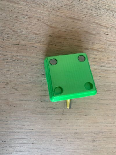

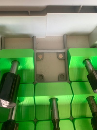

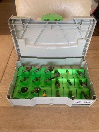

Wat is het toch geweldig om zo'n printer mooie en bruikbare dingen te maken. Heb net een insert voor de systainer geprint.
Met een bodemplaat en wat kleine magneetjes vallen zelfs de grootste frezen niet om en is alles netjes stof dicht.

Als je toch zelf iets ontwerpt, waarom dan niet een systeem waarbij je niet zo snel in de snijdende delen van de freesjes grijpt? Daar heb ik nu niet een goed idee voor, maar dat gooien we dus bij deze in de groep...

Je moet ervoor zorgen dat als je die systainer op de grond laat kletteren, de frezen elkaar nooit raken. Hardmetaal kan echt niet tegen stoten.
