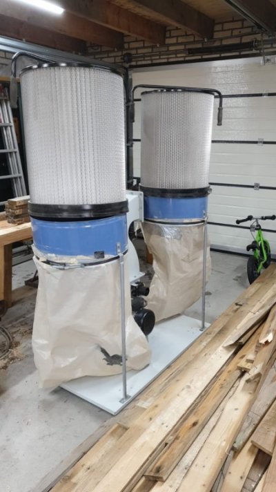

Beste medehoutsnuivers,
dankzij een gebruiker hier op het forum die mijn zijn HBM 300 Profi aanbood is mijn zoektocht naar 'volwassen afzuiging' voltooid.
Er staat nu een nette gebruikte afzuiger houtmot op te slurpen in mijn werkplaats. Wat echter niet meer zo netjes is zijn de zakken die erbij zaten. Vaak gerepareerd met tape en aan vervanging toe. Ik ga dus nieuwe bestellen.
HBM biedt echter de optie om een stoffen zak te bestellen in plaats van plastic. De keuze lijkt evident - ik doe graag aan hergebruik en stof lijkt me daar geschikter voor dat plastic. Ik maak de houtmot dan leeg in goedkopere, meer handzame zakken die ik voor de verkoop aanbied en die stukken minder kosten dan die grote dingen van HBM (voor je je zorgen maakt om 'meer plastic' - ik reken statiegeld zodat mensen ze ook weer inruilen bij nieuwe afname).
Maarrr zijn er ook nadelen aan die stoffen zakken waar ik niet van op de hoogte ben? Wat zijn jullie ervaringen?
