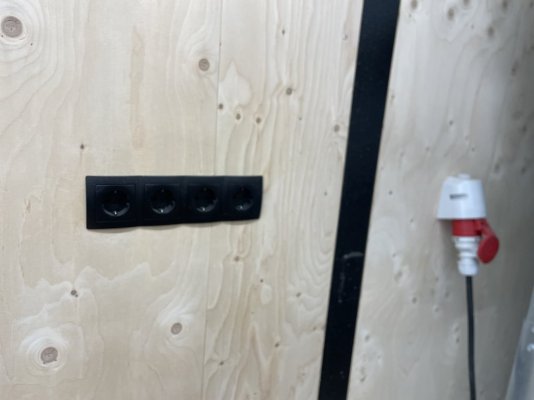

In mijn werkplaats heb ik een aantal inbouwdozen geplaatst. Het idee was om daar gewone stopcontacten in te zetten. Een deel heb ik al geplaatst. Ik kom er alleen achter dat deze niet zijn toegestaan bij onze brandverzekering.
Ik vermoed dat dit IP55 stofvrije stopcontacten moeten zijn, maar die vind ik vooral terug als opbouwdoos. Eentje met zo’n klepje.
En het wordt dan een heel karwei de contactdozen om te bouwen…
Heeft iemand van jullie ervaring met inbouwstopcontacten die wel voldoen aan de richtlijn (scope 10) ?

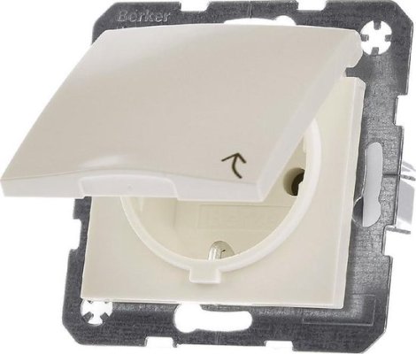

Ik heb niet gecontroleerd of ze voldoen aan de norm waaraan je refereert, maar ik heb inbouw-WCDs met een klepje van Berker in mijn werkplaats in gebruik. Mijn verzekeraar vond dat goed genoeg.
Het is een ander model, maar wat ik gebruik lijkt hier heel veel op:

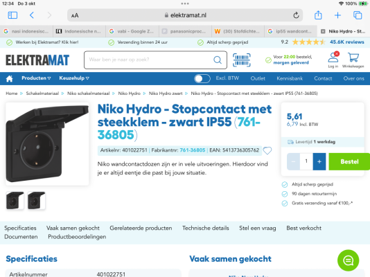

De Niko Hydro uit de vorige post heb ik overal buiten toegepast. Zijn IP55, bevallen prima en zien er in zwart best chic uit.
