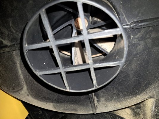

Om mijn werkplaats wat netter te houden had ik de gedachten een stofafzuiging te kopen voor draaibank. Gisteren een 2de hands gekocht een kleinere maar redelijk nieuw. Stoote direkt op een probleem zit een rooster aan de aanzuiging en verstopt bijna direct met de grotere krullen. Nu ben ik aan het overwegen kan ik die rooster er afdoen of zou dat een probleem geven voor de schoepen van de motor. Ik denk misschien beter doorverkopen en een andere kopen maar welke dan? Rooster zie foto.

Die roosters zitten in al die dingen. Als je alleen fijn stof af zuigt gaat dat prima. Maar als je krullen wil zuigen, zoals bij een draaibank of een vandikte bank, dan kan je beter even de slijptol ter hand nemen.

Ik gebruik de slang ook voor meerdere machines. Maar dat werkt bij mij het beste als ik de opening van de slang die niet op de afzuiger zit, op een andere machine schuif.

En als je aan machines werkt, maak je ze stroomloos. Dus stekker er uit. Dan kan je prima de afzuiger van krullen ontdoen. Bij mij blijven vooral lange krullen van met de hand schaven in de afzuiger hangen.
