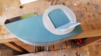

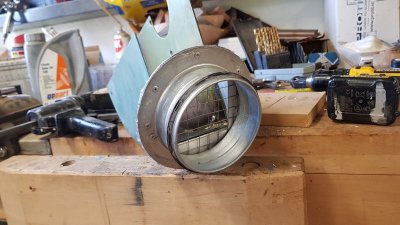

Ik zat al een tijdje te denken om een stofafzuiging te maken voor mijn Fortis zaagtafel aangezien er geen enkele stofafzuiging opzat dus vandaag maar eens aan de slag gegaan. Een vorige eigenaar had al eens de behuizing dicht gemaakt en een poort erop bevestigd alleen deed dat niet zoveel omdat het niet in de buurt van de zaag zat. Om te beginnen heb ik bij hornbach 2 spiro flenzen 100mm besteld zodat ik de slang ergens aan kon bevestigen samen met een plaatje alu, 2 slangenklemmen een stukje gaas en popnagels kon ik beginnen. Eerst een verloop plaatje gemaakt van de ronde 100mm flens naar de rechthoekige stofkap,
nog wat plaatjes aan de zijkant en de boel bevestigen met een stukje gaas ertussen. Ik heb de aansluiting onder 30 graden gemaakt zodat de opening dicht op het zaagblad zat en de slang geen 90 graden bocht hoefde te maken.

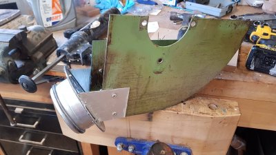

De boel bevestigd met popnagels aan de stofkap.

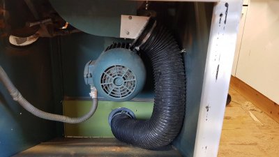

En hier is de boel gemonteerd de slang gaat naar de zijkant van de behuizing waar ik de stofafzuiger aan kan bevestigen en er ligt genoeg slang om onder 45 graden te zagen. Eerste impressie van de afzuiging is goed ik kan voelen dat hij afzuigt via de sleuf in de insert dus dat moet wel goed zitten lijkt mij.... Binnenkort een intensievere test aangezien ik hiermee fineer wil gaan zagen voor mijn boot (lintzaag trekt het niet helaas).
